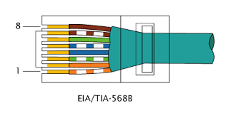

Allora, facciamo un pochina di chiarezza.
Puoi cablare indifferentemente con lo schema A o con lo schema B, purchè lo rispetti SEMPRE.
Cablare da un lato A e dall'altro B significa fare un cavo cross.
L'importante è, quindi, se si prosegue un lavoro già impostato, sapere se ciò che è stato fatto era secondo lo standard A o B così da rispettarlo.
nightborn è offline   Rispondi citando il messaggio o parte di esso

che cambi in base al produttore mi pare piuttosto perverso... altrimenti che standard è ?
Vai col B che vai bene!
Tanto per togliere dubbi, ecco un paio di google images (che magari già conosci):
http://t1.gstatic.com/images?q=tbn:A...oVNviQPoGpWaPd
http://t0.gstatic.com/images?q=tbn:A...VPcJfHM40zfaa6
