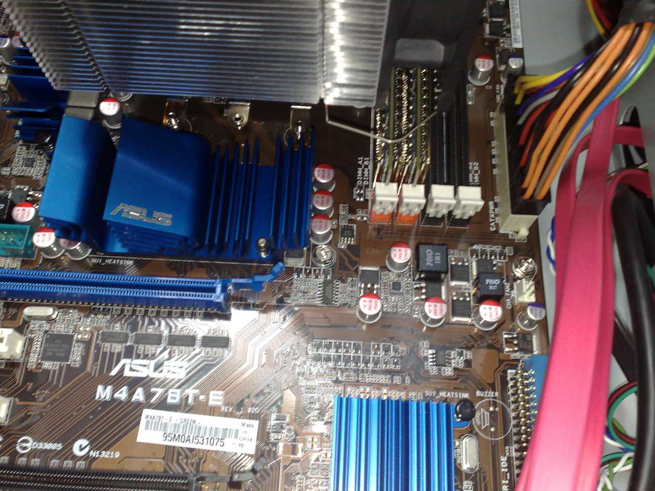

chiedendo sul thread ufficiale del freezer Xtreme mi hanno confermato che con la mia mobo posso montarlo in modo che butti aria verso il retro del case...il mugen II ne parlano tutti un gran bene, sicuramente permettera' un maggior OC. unico difetto le dimensioni
foto con una asus m4a78
http://peut.org/pc/m2s.jpg

si infatti ne parlano tutti bene però in effetti come dimensioni devo vedere se mi ci stanno le ram.
non parlano male neanche il freezer extreme anche se volendo fare una spesa duratura probabilmente prenderei più il mugen.
