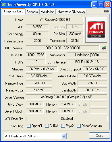

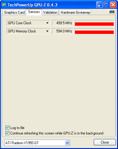

Ottimo, allora in questi giorni provvedo a ripulire un po il pc dalla polvere interna. Intanto, se vi possono essere utili, vi posto le immagini fatte con gpu-z
Per quanto riguarda core temp/real temp invece ho qualche problema a farlo funzionare, appena sistemo vi farò sapere
