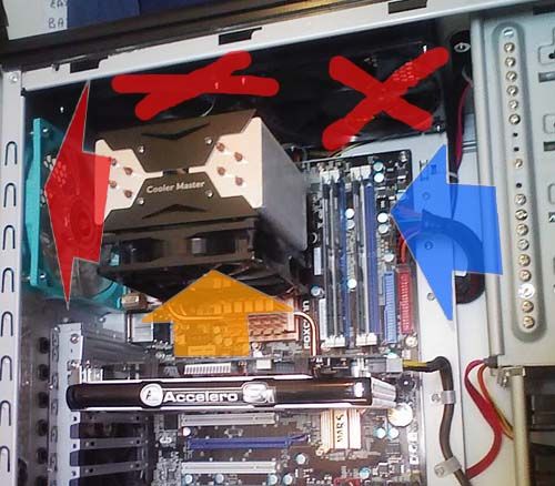

Il dissipatore della cpu dovrebbe potersi montare anche a 90° rispetto alla posizione tradizionale, ossia dovresti montarlo in modo che il flusso d'aria vada verso l'alto (cioè verso il tetto) dove hai detto di avere ventole...la ventola la monteresti quindi in basso con senso del flusso d'aria verso l'alto...giusto per interderci come in questa foto che ho trovato in rete (non guardare quelle frecce colorate)

D'accordo, però installato in quel modo non mi raffredda le heat pipe in rame della scheda madre (ho provato a mettere la ventolina in dotazione, ma si muove tantissimo!), o meglio, raffredderebbe solo quelle della parte superiore della scheda madre.. ormai lo messo in un altro modo, vale la pena rismontarlo?

Beh per fortuna non è obbligatorio mettere la ventola sopra le DDR3.. però, se metto il dissipatore in modo che soffi aria alla ventola posteriore del case prenderebbe anche l'aria calda creata dalle RAM, raffreddandole di più, giusto?
Saluti e grazie.
