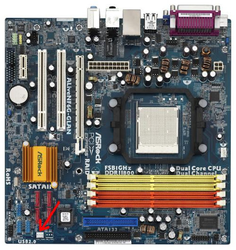

Ho una asrock ALiveNF6G-GLAN e ho come cpu am 64 x2 5000+ con dissipatore di base,quindi con lo sdoppiatore attacco tutte e due le ventole da 80 e attacco il tutto alla presa corrente della scheda madre?

Si, puoi fare così, oppure usare l'altro connettore sulla scheda madre:
Tieni conto però che in questo modo la velocità delle ventole rimane fissa e di velocità pari a quella dichiarata dal costruttore.
