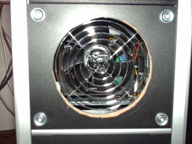

non sono qui a chiedere aiuto ma per condividere la mia TAMARRATA TECNOLOGICA!

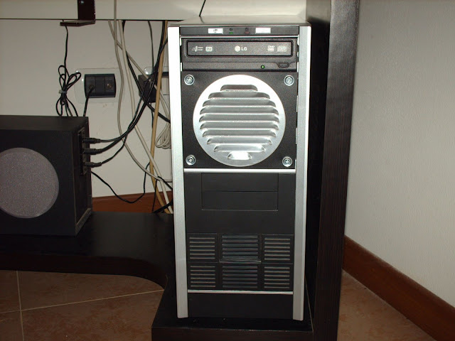

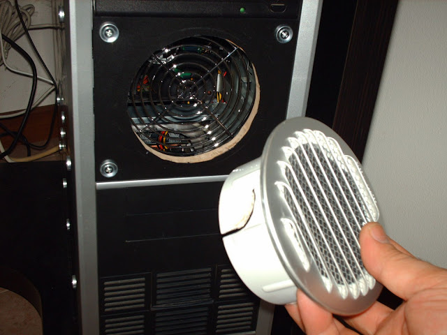

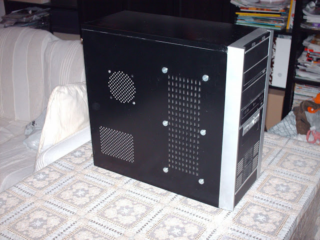

Ecco come si presentava il mio case fino a una settimana fa (tra l'altro senza marca comprato in fiera 3 anni fa per 20 euro):

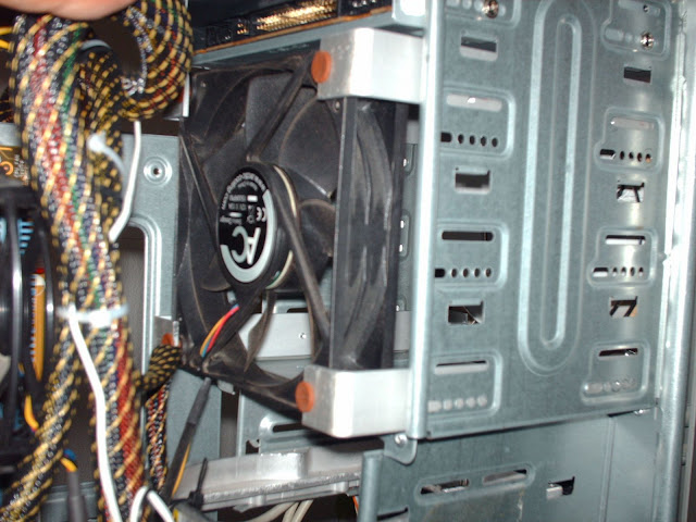

Con l'arrivo del caldo ho notato le temperature lievitare sempre di più finchè ho pensato di ottimizzare l'areazione del case fintanto che mi decido a prenderne uno come si deve.
Allora ho aggiunto una ventola a 5V di fianco alla scheda video e una ventola frontale in alto ad altezza cpu e quest'ultima l'ho fatta usando proprio la TAMARRATA TECNOLOGICA:

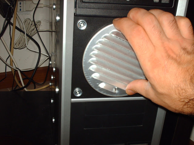

Direte voi: mah! è proprio una tamarrata la griglia di areazione!

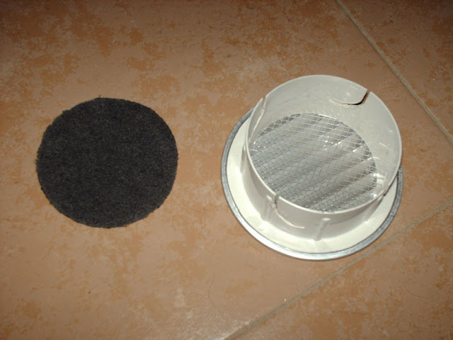

Si è proprio una griglia di areazione in alluminio acquistata da castorama nel reparto apposito. Beh lo ammetto, speravo in un effetto migliore ma alla fine ha dato al case un lieve tono tamarro.
Adesso viene la parte tecnologica:
Ruotando la griglia si smonta ed è possibile sostituire o pulire il filtro anti-polvere senza aver bisogno di aprire il case.

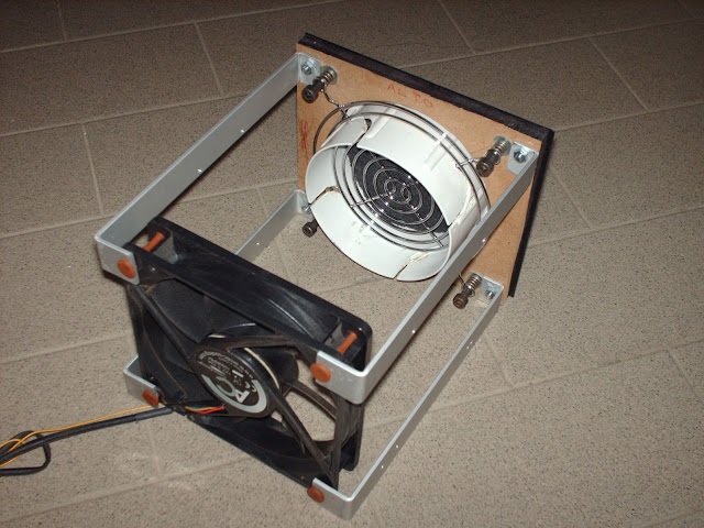

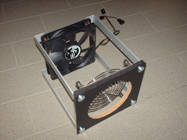

Ma com'è fatta la TAMARRATA TECNOLOGICA? Beh non è una cosa che si fa in una giornata:
Si tratta di un pannello di mdf da 10mm con anteposto un foglio nero in pvc (credo) con 4 viti di Ø4mm con delle molle in acciaio.
La griglia per ventole viene tenuta in trazione dalle molle e blocca la griglia di areazione mediante un innesto "a baionetta" con la rotazione della griglia stessa che se si vede è intagliata.
La tamarrata si monta come un cassetto per hdd (in realtà era quella l'idea originale) ed ha i fori filettati per assicurarla al case con le normali viti che si usano per bloccare unità disco.

Superalfredo la tua TAMARRATA SPACCA DI BRUTTO!!

L'innesto a baionetta é fighissimo!!!

Meglio di come vedi nell'ultima foto non sono riuscito a sistemare i cavi: il case è largo appena 18 cm e alto 42 cm...forse dalla foto si capisce poco ma davanti ad ogni ventola non ci sono cavi, quello che dall'ali va alla mobo sembra in mezzo, ma in realtà è molto vicino alla paratia sx.
La ventola è pwm, è silenziosa ed economica...meglio di così!

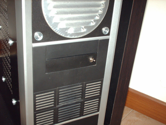

Intanto ho fatto una minitamarrata2. La vedi quella levetta come quelle delle luci che erano sul cruscotto delle vecchie 500?
L'ho aggiunta stasera e mi serve a selezionare la 5V o 12V sulle 2 ventole in basso (in e out) perchè avevo gli hdd a 43-45°C (!!!) con le ventole a 5V mentre adesso sono a 37-38°C con 27°C d'ambiente con le ventole a 12V...così quando devo guardare un film e mi serve silenzio faccio in un attimo!

magari una griglia meno grezza ci stava meglio, ce ne sono alcune per uso marino (per le barche..) molto stuzzicanti, ma alla fine va bene anche quella che hai montato
però l'interruttore nun se po' guardà, mettine uno così, 0,50€

ma quella specie di cinturini in silicone(?) dove stanno gli hard disk da dove li hai presi?
Dal brico, ma per completezza ti invito a leggere la discussione http://www.hwupgrade.it/forum/showthread.php?t=2203723
