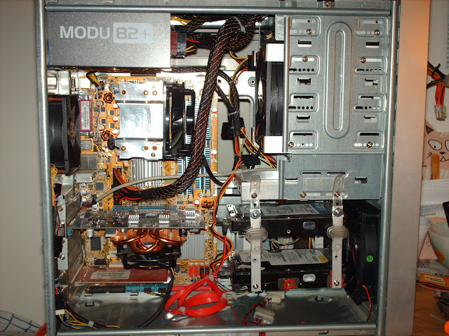

Ciao a tutti,
il PC è quello in firma di cui posto foto:
Sono un po' preoccupato per le temperature dei dischi (WD Caviar SE 250GB Sata + WD Caviar Blue 500GB) che oscillano tra i 40°C e i 45°C.
La temperatura ambiente adesso è di 25°C e davanti ai dischi c'è una ventola da 120mm downvoltata a 5V che non adduce una gran aria visto anche che ho un case scarso con la griglia anteriore con piccole fessure + filtro da me introdotto.
La domanda è: mi devo preoccupare?
Il costruttore dichiara che le temperature di funzionamento sono (almeno per il Caviar Blue da 500GB) di 0°C-60°C, per cui non dovrei preoccuparmi.
Vedevo bene dei dissipatori passivi da applicare sopra ciascun disco in modo da sfruttare la corrente d'aria prodotta dalla ventola anteriore per il loro raffreddamento senza la necessità di portare la ventola a 12V perdendo in silenziosità, ma esistono?

Secondo me fai prima a prendere una nuova ventola silent da 120mm di buona qualità e la lasci girare alla sua tensione.
Aria fresca fa bene non solo ai dischi ma a tutto il resto del sistema (tipo la vga che con quel dissipatore rimane di sicuro con tanta aria calda attorno...)
In realtà di fianco lateralmente al case proprio ad altezza vga sono riuscito a montare una ventola da 80 in estrazione (sempre a 5V):
Comunque provo a mettere a 12V la ventola da 120 (e già che sto anche quella da 80) che ho che l'ho presa da un cassetto hdd della Cooler Master.

Ma fatemi ridere!... a 45C ti preoccupi di scaldare un HD che un limite operativo di 60C?
Tieni conto che per un Raptor il cui limitè è 55C, la stessa WD mi ha scritto che a 45/48C non c'è nessun problema.
Oppure qualcosa di inaudibile come http://www.scythe-eu.com/en/products...lim-100mm.html

la temperatura rilevata li per sè non presenta particolari anomalie, comunque fai bene ad ottimizzare le temperature dei dischi, ricorda che vale sempre la regola temperatura bassa, durata alta- meno resistenza agli attriti e maggiore silenziosità.

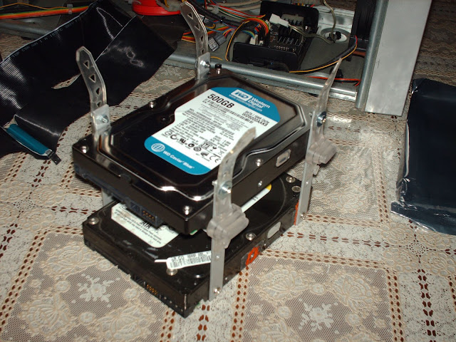

Off-topic veloce: piuttosto una curiosità: le hai realizzate tu quelle staffe verticali che tengono i due HD WD sospesi al di sotto del bay inferiore? Vedo che c'e' un pezzo trasparente ed il resto in metallo.
Sono davvero ignorante in materia: qualche info, per favore?

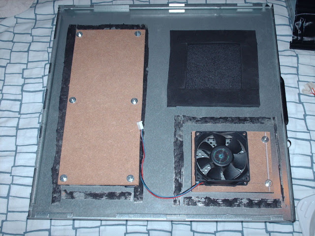

Si le ho fatte io, sono staffe in alluminio forate dove vanno le viti e quel pezzo trasparente sono cinghie in gomma: tutto preso al brico (spesa circa 5 euro)
Infatti per sicurezza sto realizzando un interruttore per scegliere 5V o 12V sulle ventole in basso al case.

Ma i bay frontali son tutti occupati? Io ho su un lian li ex-23 + enermax magna da 80 e passa la paura
C-H-E---F-I-G-A-TA!...
Ma 'cinghie in gomma' x che uso? In sostanza che si dovrebbe chiedere?
Erano in un sacchettino di celofan (un sacchettino 2 cinghie) appese dove ve ne erano un tot (quando le ho viste ho pensato: sembrano fatte apposta!), non so a che possono servire di preciso, sulla confezione c'era scritto "cinghie in gomma". Qui le vedi meglio:
In ogni caso l'isolamento dalle vibrazioni è totale! Anzi è tale che tutta la vibrazione, che rimane ai dischi, la si sente bene se ci poggio la mano. A questo proposito però devo valutare se questa vibrazione, non essendo assorbita dal case, non comporti effetti negativi sul disco a lungo andare: è solo un dubbio e devo approfondire questa cosa.
Perfetto! Grazie molte per i dettagli.
Circa la microvibrazioni avevo letto qualcosa in merito ed in effetti se ricordo bene non sono un aspetto positivo per le testine degli HD (in sostanza si argomentava che è peggio una serie continua di microvibrazioni che una botta forte da diversi G) . Forse la soluzione ideale sarebbe + che altro disaccoppiare le staffe con delle rondelle in silicone o simili piu' che rendere il tutto sospeso completamente.

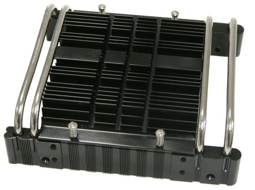

Mi complimento per l'onestà di intervenire così dopo tanto tempo per rivedere un tuo post...più che altro perchè ti sei ricordato.
Intanto per cautela ho provveduto prima della prossima estate e mi sono preso 2 di questi:
cioè uno per disco, poi prenderò un case con soli bay da 5,25" (sicuramente lo Zalman Z7) e tramite un adattamento metterò 2 ventole da 120mm, ognuna davanti a ciascun hdd+dissi.

superalfredorossi,
grazie per l'idea e l'immagine; potresti poi postare per favore il dettaglio tecnico dei componenti usati?
HD freschi si'....ma non vorrei poi ottenere soluzioni rumorose, almeno per le mie orecchie.
