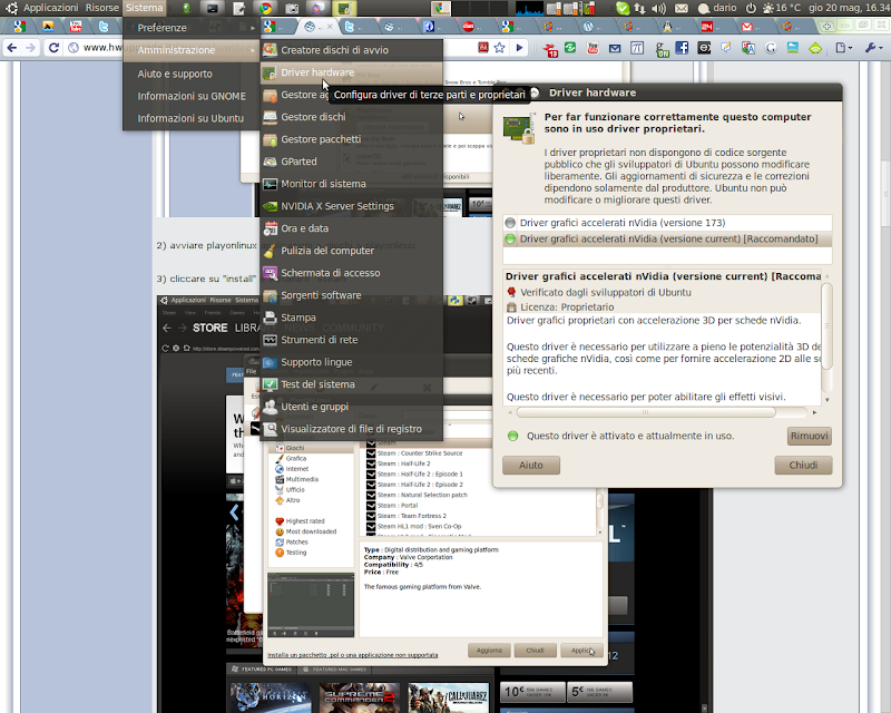

TUTORIAL: provare steam e installare il gioco gratuito PORTAL
Salve!
Fra qualche mese, valve rilascerà steam per linux, così come ha fatto per osx in questa settimana.
Nel frattempo è possibile già usare steam anche su linux, ma al momento sono necessari alcuni accorgimenti (banali), e selezionare quali giochi funzionano già su linux.
OCCORRENTE:
- un pc abbastanza recente
- i driver closed per schede video amd o nvidia installati (le schede nvidia sono consigliate al momento, le vecchie ati potrebbero non avere il supporto 3d adeguato)
- registrarsi sul sito di steam: http://store.steampowered.com/
PROCEDURA:
1) installare playonlinux dal software center
2) avviare playonlinux applicazioni > giochi > playonlinux
3) cliccare su "install" e installare "Steam"
4) avviare steam e fare il login con l'account registrato sul sito
5) fino al 24 maggio è possibile "acquistare" a gratis portal, quindi da steam selezionarlo ed installarlo
per avviare portal (o qualsiasi altro gioco), bisogna PRIMA avviare steam e poi avviare portal DA STEAM
Ultima modifica di Chiancheri : 20-05-2010 alle 15:38.

- anche se non hai il flash su wine non importa, al massimo i filmati di steam te li vedi sul sito.
- sto notando che i driver nvidia closed, tengono spenta la ventola della shceda video sempre, anche quando si trasforma in friggitrice... e la cosa non mi piace...
strano.
a me invece capita: senza driver closed, GPU a manetta e ventola sempre attiva al max.
coi driver -> comportamento corretto.
peccato che qualunque gioco (da giochi wine piuttosto che puri linux come nexuiz) mi faccia schizzare cpu+gpu a tappo (cavolo, c'ho pure giocato a crisys su 'sto portatile senza fonderlo!) con conseguente casino di ventole...
