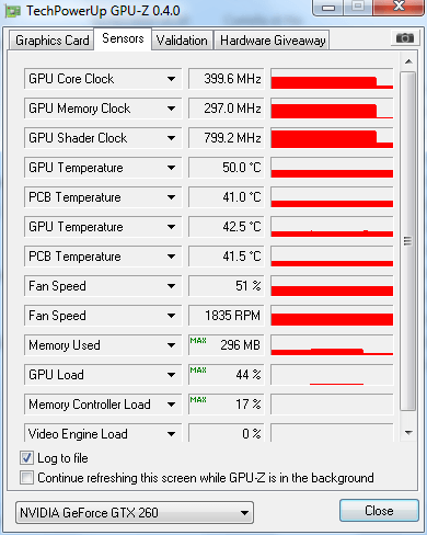

Ecco uno screen del mio computer prima di giocare a Crysis (per effettuare i test):
Eccone uno appena dopo aver finito la sessione di gioco:
Ho controllato le temperature e sono nella norma, ho controllato la memoria in uso e il carico della GPU e sono rimasto alquanto perplesso:
Ho deciso così di fare una nuova, breve, sessione di gioco ed ho lasciato che GPUZ facesse il log dei dati:

fatto anche con il monitoraggio risorse (prima per la CPU e poi per le Ram)
Ho fatto uno screen subito dopo aver avuto un rallentamento alla pagina del monitoraggio CPU:
caesar4warez è offline   Rispondi citando il messaggio o parte di esso

fatto, appena ho avuto il rallentamento ho fatto screen:
