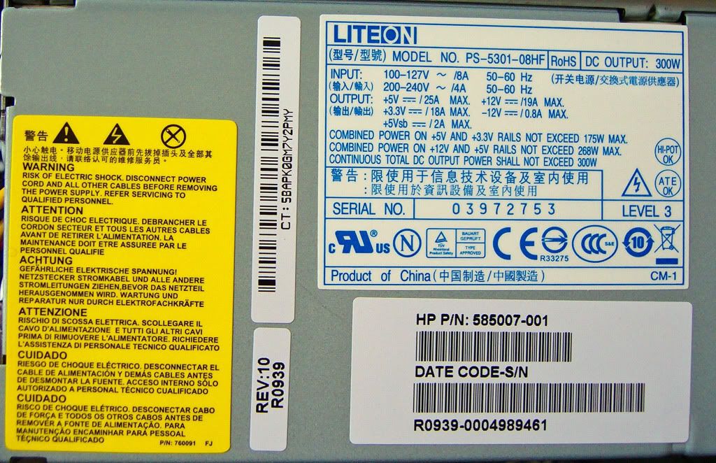

Per farla completa vi posto i Dati di Targa dell'Alimentatore:
Se potete, mi consigliate la Scheda Video da acquistare con tutte le caratteristiche che deve avere, tipo Modello, Marca del costruttore, Ram dedicata, DDR, Bit. Ati Possibilmente.

la 5670 consuma pochissimo, meno di 100w perciò ci potrebbe stare, nonostante non sia un 300w reale.

Comunque una hd5670 dovrebbe fare al caso tuo e l'alimentatore in questione dovrebbe reggere benissimo...
