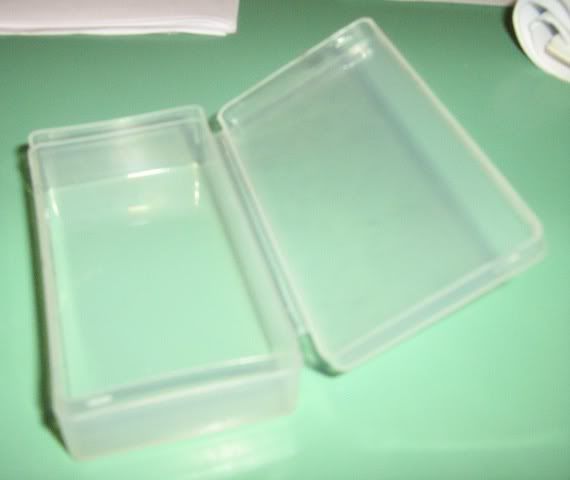

Grazie mille, per fare un lavoro con i fiocchi sto cercando qualche scatolina di plastica molto sottile, si trova nulla su internet?
Se poi avesse anche l'alloggiamento delle batterie sarebbe il top dei top

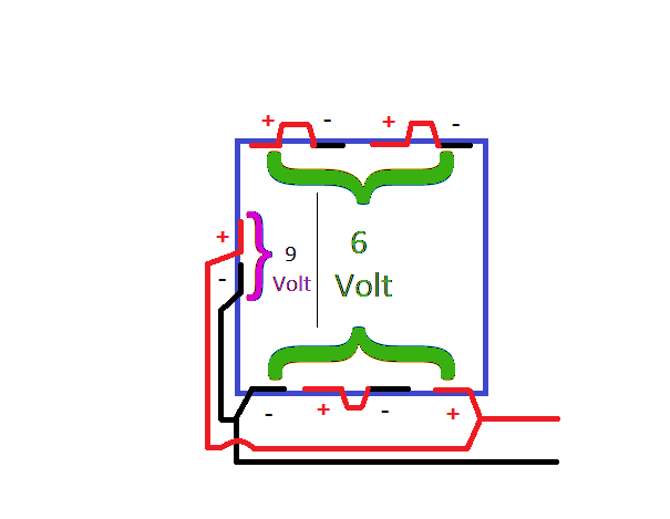

Riguardo alle batterie mi interesserebbe la possibilità di usarne 4 AA oppure 1 da 9 Volt POTENDONE inserire un tipo per volta e nello stesso alloggiamento sfruttando il verso contrario per quella da 9 V, ecco un esempio:

cavolo che peccato la prima ospita 1 batteria da 9 volt ma solo due batterie da 1,5 V
Mi sa allora che mi devo buttare per forza nella seconda che contiene due batterie da 9 volt con cui potrei switcharle senza rimuoverle e selezionerei da quale ricaricare...appena scarica una switcho e carico dall'altra
EDIT:
http://www.elettronica-hobby.com/cat...roducts_id=191
http://www.elettronica-hobby.com/cat...roducts_id=189
trovi facilmente scatole con supporto per 2 batterie AA e 9 volt e supporto al pcb con 4 batterie non le ho mai viste guarda per esempio la 1553DBKBAT

bella scatolina, però di due batterie AA non me ne faccio nulla e non so se sia meglio una scatolina che ne tenga due da 9V (e quindi posso scegliere quale usare) oppure con una batteria ma non utilizzando le 2 batterie AA che non mi fornirebbero sufficiente potenza
Che mi consigliate?

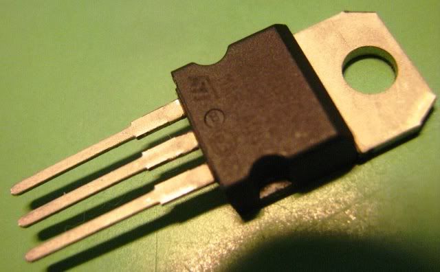

Non so se in quel formato reggerà al calore sviluppato durante il funzionamento. Se ricordo bene gli LM si comportano da resistori per abbassare la tensione quindi scaldano a seconda della tensione che devono "smorzare" e della corrente che passa.
Di solito si usa in formato TO220 così ci si può piazzare un dissipatore. Nel caso limite in cui usi una batteria a 9V e la psp ciucciasse tutti i 500mA di una comune porta usb l'lm dovrebbe dissipare 2W di potenza.
Ultima modifica di Dumah Brazorf : 14-04-2010 alle 21:55.
Old 14-04-2010, 22:28   #11
marco_182
L'Avatar di marco_182
Città: TV
Messaggi: 1462
Ok quindi mi sa proprio che comprerò il regolatore in versione TO220, riguardo alla corrente assorbita non conosco i dati, poichè la psp gestisce via software il modo in cui viene fornita energia per esempio

come vi sembra? per le USB uso un connettore di questo tipo
http://robotsinsearch.com/images//po.../0J680.600.jpg
ma in versione a 10 pin di cui uno deve essere tagliato per forza (uso un cavo usb per schede madri) e su 8 pin ne devo usare in totale 4
(quindi due alimentazioni e due masse)
http://img23.imageshack.us/i/usb2.jpg/

nessuno che mi conferma il circuito?
Nello schema manca la resistenza per il led quindi fate finta che ci sia

Il collegamenti sono errati.
Devi chiarirti come funziona un deviatore/switch bipolare perchè così è sbagliato, e poi non ti è neanche necessario.
Usa un interruttore o uno switch unipolare. Collega il positivo della batteria al pin centrale dello switch (o uno qualsiasi dell'interruttore). Da uno qualsiasi dei pin laterali dello switch (o quello rimasto dell'interruttore) fai partire la pista che si dividerà in due rami, uno verso resistenza + diodo e uno verso il 7805.
Grazie per la segnalazione, non mi ero accorto che nella lista dei componenti di eagle layout ci fossero anche altri tipi di switch e mi sono confuso pensando fossero smd e non gli avevo messi invece sono due versioni diverse, ora è più corretto?

Ok adesso è a posto.
Per il led io ti ho detto di metterlo dopo lo switch ma puoi anche metterlo dopo lo 7805, la differenza è che così com'è ora dovrebbe calare di luminosità con lo scaricarsi della batteria mentre sotto 7805 rimarrebbe costante.
Ok allora lo sposto dopo il 7805

trovata la scatola temporanea (che non mi dispiace nemmeno come definitiva)
e comprato il 7805 in package TO-220
della scatoletta mi piace la dimensione, permette di alloggiare la batteria e si poggia perfettamente al coperchio quando viene chiuso, quindi non può muoversi in su o in giu
aggiungendo una basetta millefori con la forma dello spazio che avanza tra la batteria e la scatola, la batteria, resterebbe perfettamente ferma anche da destra a sinistra/avanti e indietro..
A lato della batteria avrei:
Tasto di accensione/spegnimento della ricarica
Led di segnalazione
Nel fronte della scatola (di fronte ai poli della batteria) avrei:
una o due usb femmine per ricaricare la psp o qualsiasi altro oggetto richiedente 5 Volt stabilizzati
