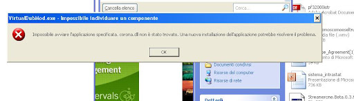

VirtualDubMod non riesco ad installarlo
Mi appare questa finestra...Bhooooooooooooooo!!!!!

Lo devi scaricare da qui
http://sourceforge.net/projects/virt...e.zip/download
Probabilmente hai scaricato solo degli aggiornamenti.

Ecco ora nopn riesco a procedere mi da questo errore...

Ti manca il codec. Nella fattispecie, si tratta del codec Divx, che recentemente è diventato solo a pagamento (la versione che si scarica dal sito è una trial a tempo).
Inoltre, tutti i programmi della "famiglia" Virtualdub, necessitano di codecs basati sulle specifiche Video for Windows (VFW). Non so che sistema operativo hai, comunque devi installare almeno un decoder Divx VFW, altrimenti VdubMod non potrà editare il filmato che vuoi modificare.
Ti linko qualche opzione:
Divx ufficiale (ultima versione con piene funzionalità solo fino alla scadenza del periodo di prova)
http://www.videohelp.com/tools/DivX_5
Vecchia versione free
http://www.free-codecs.com/download/divx_free.htm
