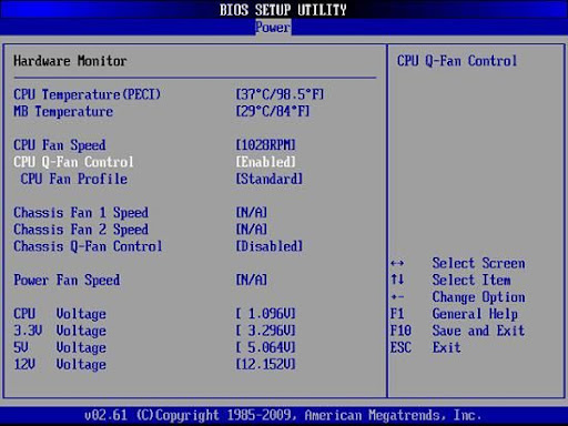

...è questa la schermata del tuo hardware monitor?
Ciao,si è quella.
CPU Q-Fan Controll Enabled
CPU Fan Profile Silent
..poi sotto...
Chassis Q-Fan Control Enabled...e pure questo con profile Silent.
soleluna84x è offline   Rispondi citando il messaggio o parte di esso

2 domande:
-anche sulla linea "chassis" il q-fan ha smesso di funzionare?
-dicevi che avevi collegata anche la pompa del sistema a liquido: ma dove era collegata di preciso, al connettore dedicato alle ventole e andava in modalità controllata dal q-fan?
Non vorrei che la pompa in qualche modo abbia fatto andare in tilt il controller che regola la tensione dei connettori dedicati alle ventole. Infatti il rischio è che la pompa richieda una corrente superiore a quella consentita dalla scheda.
