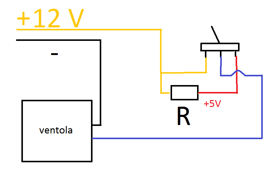

guarda per quel che possono costare questi materiali fai prima a comprarli...sono pezzi che trovi ormai dappertutto, un deviatore da costruire non è difficile ma è anti estetico e pericoloso nel caso in cui facessi sbadatamente cortocircuiti se non lo isoli bene, ti basta un comune deviatore switch a due vie (2 in (7V-12V) e 1 out (ventola))
in deviatore bello da montare davanti e quindi non troppo antiestetico è questo

Old 29-01-2010, 20:04   #5
marco_182
L'Avatar di marco_182
Città: TV
Messaggi: 1462
CPU: AMD FX-8370 | MB: GIGABYTE GA-970A-UD3P Rev.2 | ALI: CORSAIR RM750X | VGA: Sapphire R9 280X Vapor-X Tri-X | RAM: KINGSTON HyperX Fury 1866MHz 8GB (2x4GB) | CASE: Silverstone GD08
The good old days: Sapphire HD5570 1GB GDDR3 Clock: 650@915 (40,7%) Memory: 800@1005 (25,6%) [ROCK SOLID]
Ultima modifica di marco_182 : 29-01-2010 alle 20:18.

Dumah Brazorf
Iscritto dal: Oct 2002
Messaggi: 29264
Serve sapere quanti A consuma la ventola, c'è scritto sull'etichetta.
Il calcolo spannometrico è:
V = R x I
cioè la resistenza R per avere una caduta di tensione di 12-7=5V (così la ventola va a 7V) è
R = V / I
con I la corrente in Ampere che la attraversa (quella che ciuccia la ventola) cioè
R = (12-7)/ I
Ad esempio, una ventola che ciuccia 0,25A richiede una resistenza da
(12-7) / 0,25 ==> R = 20 Ohm
Il calcolo è spannometrico perchè a 7V la ventola non ciuccerà più gli 0,25A dichiarati a 12V. Quanto? Ecchissene... Prendi una resistenza in quell'intorno che la va bè istés!
Ocio che non va bene una resistenza qualsiasi, dovrà essere in grado di dissipare una potenza
P = V x I = 5 x 0,25 = 1,2Watt
quindi una da 2W reperibile in commercio è sufficiente.
