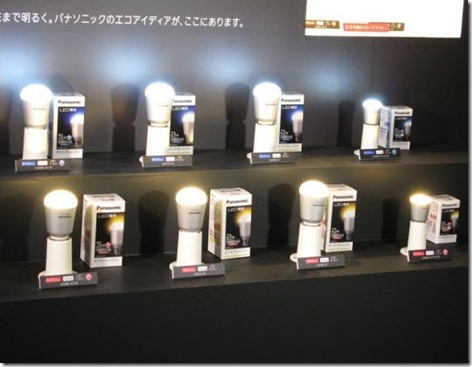

Panasonic Everleds, lampade LED garantite per 20 anni
Come spesso hai bisogno di cambiare la tua lampadina? Può essere molto fastidioso per cambiare una lampadina, se il bulbo è fissato in alcune zone che sono difficili da raggiungere e, se ulteriori strumenti, come un Skylift è necessaria. Per salvare il fastidio e ti conceda pace della mente, delle famiglie, lanciato di recente Panasonic lampadine LED può forse aiutare. Parte di Panasonic EVERLEDS di illuminazione a LED serie di prodotti, la vite Panasonic nuovo lampadine LED-in darvi una durata di vita molto promettente, 40 volte di più delle normali lampadine ad incandescenza. La nuova line-up di Panasonic si compone di otto tipi di lampade: 4,0 W (LDA4L-A1 e LDA4D-A1), 6,9 W (LDA7L-A1 e LDA7D-A1) e 7,6 W (LDA8L-A1 / D e LDA8D-A1 / D) di tipo standard (di base E26) Le lampadine LED e 5,5 W (LDA6L-E17-A1 / D e LDA6D-E17-A1 / D) di tipo compatto (base E17) Le lampadine LED.
La nuova compatta Panasonic Everleds lampadine LED sono ad alta efficienza energetica così come ultraleggero e piccolo. Secondo Panasonic, questa nuova famiglia lampadina LED può durare più a lungo delle lampadine a incandescenza. Se la lampadina viene utilizzato per un media di cinque ore e mezza al giorno, quindi la nuova lampadina può durare fino a 19 anni. Con la lunga durata di vita, gli utenti possono ridurre il problema di dover sostituire. Comparativamente, gli utenti possono anche effettuare notevole risparmio utilizzando la lampadina LED Panasonic rispetto alle lampadine tradizionali ad incandescenza. Panasonic ha rivelato che questo lampadine a LED consuma solo un ottavo la quantità di energia. Ad esempio, un modello con una luminosità equivalente a una lampadina a incandescenza da 60 watt di luce costerà circa 300 yen (circa $ 3) l'anno in spese di elettricità, rispetto ai circa 2.380 ¥ ($ 25,80) per la lampadina ad incandescenza. Oltre ad un risparmio, si può anche fare la propria parte per l'ambiente.
avevo letto un articolo qualche mese fa su ecoblog.. e ora ci sto pensando.. premetto che me ne intendo ZERO...
quanta luce fanno in pratica? Si trovano su shop italiani che voi sappiate? (non ebay)
il risparmio è calcolabile?
