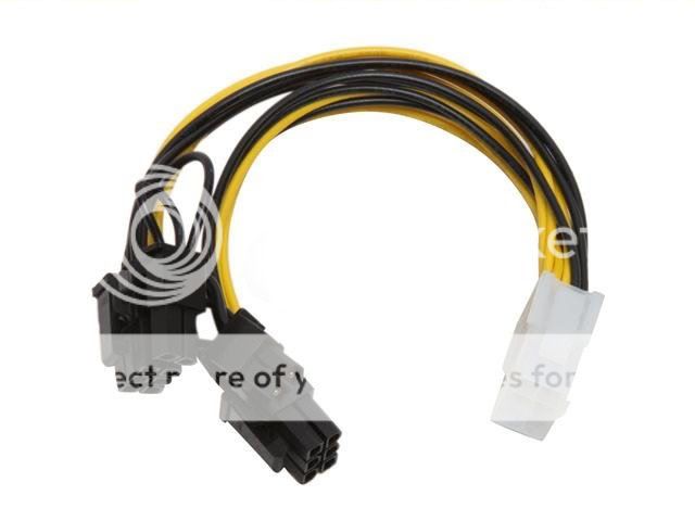

salve vorrei alcune delucidaziobi sui connettori di alimentazione...
1) perché due connettori invece di uno? 6 pin ed 8 pin? (che poi ci va sempre la stessa corrente)
2) controllando con un tester ho notato che tutta la parte superiore orizzontale del connettore della scheda vodeo, sono collegati assieme tramite pista nel pcb, e lo stesso nella parte inferiore del connettore, positivo e negativo, basterebbe un solo cavo positivo ed uno negativo che viene dall'alimentatore del pc, invece di fare 4 positivi e 4 neutri, ma che senso ha?
3) ho visto connettori molex su ebay che prendono due linee molex 4pin e li trasformano ad 8pin, perché prendere due molex? non ne basta uno?
immagine di riferimento:
Io ho comprato invece questo bellissimo cavetto modulato... entra col connettore 6pin che mi esce dall'alimentatore, e posso scegliere se fare due 6 pin o due 8 pin, o un 6pin e un 8pin...

sono propenso ad acquistare anch'io questo secondo cavo mostrato, una sola info : il connettore 6-pin che si attacca sulla scheda madre (dalla quale prende la corrente) è maschio o femmina ? perchè sulla scheda madre ho gli attacchi 6-pin femmina, quindi il 6-pin di questo cavo per andare bene dovrebbe essere maschio. E' così per tutti oppure no ?
il cavo è lo stesso in vendita qui su ebay, nome YPCIE628
http://cgi.ebay.it/6-pin-PCIe-to-dua...item4838d933dc

il cavo 6 pin che mi arriva dall'alimentatore è maschio...
questo cavo modulato, ha il connettore bianco femmina, che si aggancia perfettamente con quello che arriva dall'alimentatore, e poi i due neri sono entrambi maschi che vanno nella scheda video, più una parte aggiuntiva per diventare 8 pin.
Attenzione però, entrambi i connettori neri 6 pin entrano nella 6 pin e 8 pin della scheda madre indistivamente, ma il modulo aggiuntivo si aggancia in uno dei due a destra o a sinistra, cioè, il modulo aggiuntivo non si può mettere a destra o a sinistra del connettore nero a caso, c'è un blocco... un connettore fa agganciare solo il modulo aggiuntivo destro, e l'altro connettore nero un modulo aggiuntivo sinistro.

edit:
i tre connettori in questione sono tutti e tre grandi uguali ? i due neri sono maschi e quello bianco femmina giusto ?
(se è così ho trovato una soluzione al problema) :P

certo
