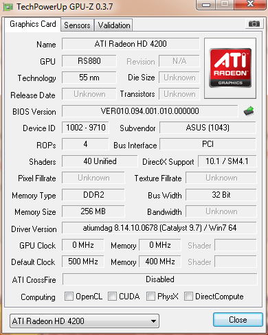

Ciao a tutti , volevo un inforamzione riguardo la scheda video da comprare. Attualmente ho cambiato la scheda madre per via di una incompatibilità fra la nuova scheda TV e la mia vecchia M2N-SLI. QUindi ho preso una M4A785D-M PRO con grafica integrata HD4200.
Siccome la mia zotac 9600gt con dissi Zalmann faceva un casino assurdo ho deciso di levarla e ora le mie orecchie riposano ma i giochi non vanno nemmeno se li spingi....
Piccolo appunto: con il mio alimentatore scrauso riuscivo tranquillamente a far trottare la 9600gt con far cry2 a 1920x1080 dettagli medio/alti e bioshock 1920x1080 sempre dettagli medio alti quindi per la scheda video (senza per il momento cambiare ALI) Quanto consuma una 9600gt ddr3 256 bit in idle e in full?Almeno so indirizzarmi pe ri consumi!
QUindi la mia domanda è: che posso comprare di scheda video? Sinceramente vorrei un po di potenza (magari al pari d i una 9600GT) ma che consumi piu o meno quanto la 9600GT silenziosa o addirittura con dissipazione passiva. Attualmente, uso il pc in una stanza piccolina e aendo una temperatura di 20-21 gradi e coretemp mi da 40/42 gradi
Insomma esiste una buona scheda grafica che sia veloce ma silenziosa?Se non dovesse esistere beh per forza devo prendere qualcosa con dissi + ventola...non ci sto di certo con questa GPU integrata. Un piccolo dubbio ce l'ho anche per qunto riguarda la decodifica di flussi MPG2 e H264 per via che vedo le tv HD dal satellite quindi sarebbe utile che gestisca via hardware questi flussi

grazie per la risposta!!!! se dovessi di decidere di cambiare alimentatore e quindi una scheda grafica più performante vorrei che la scheda grafica sia silenziosa o almeno poco rumorosa.
C'è qualche accorgimento per capire solo vedendola che non sia rumorosa? Del tipo doppio slot maggiore dissipatore e ventola che gira piano?Sinceramente del consumo poco mi importa!
Sinceramente non ho voglia del casino anche perchè da quando sono con la 4200 integrata con dissi passivo sembra di avere il pc spento XD
