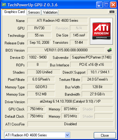

SAlve!Vorrei provare ad overclockare questa scheda video..
Si può fare qualcosa?
La ventola è Arctic Cooling
