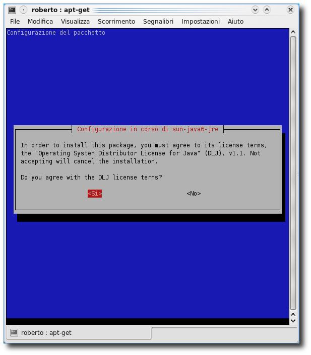

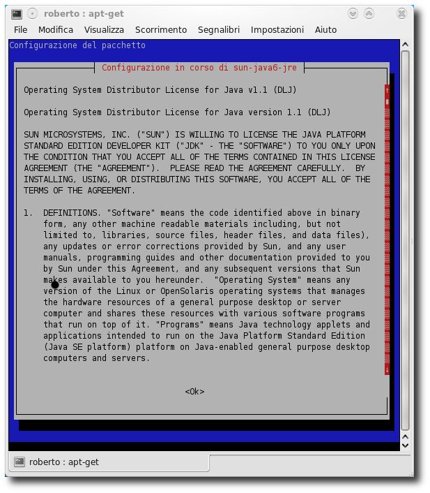

Da terminale digita il comando:
Codice:
sudo apt-get install sun-java6-jre sun-java6-jdk sun-java6-plugin
Durante l'installazione si aprirà questa immagine:
spostiamoci con il tab (il tasto sopra il bloc maiusc) fino a che apparirà selezionato di rosso la scritta OK e premiamo invio. Si aprirà questa schermata:
sempre con il tab (il tasto sopra il bloc maiusc) andiamo a selezionare di rosso la scritta SI e premiamo invio.
Ora dobbiamo aspettare che finisca l'installazione. Al termine avremo il nostra Java sulla nostra K|X|Ubuntu.
Dovrebbe funzionare
