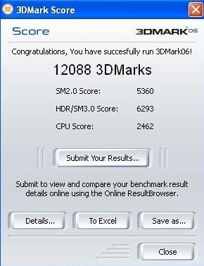

per il 3d mark 06 con la tua vga ho trovato queste due immagini:
http://www.pchs.it/photoplog/file.php?n=959&w=o
controlla i dati sm2.0 ed hdr/sm3.0 che siano più o meno sui 5300 e l'altro sui 6200. il punteggio totale cmq del 3d mark06 viene PESANTEMENTE influenzato dalla cpu!!! te lo dico perchè io con la mia 8800gt facevo 10k punti con un opteron165 ed ora ne faccio quasi 16k con il phenom II. come vedi cambiando cpu o overcloccandola il risultato cambia e di molto!
la tua cpu è overcloccata? la tua vga è overcloccata?

Sm2: 5100
Sm3: 6800
3dmark 06 impostazione base 1280x1024
