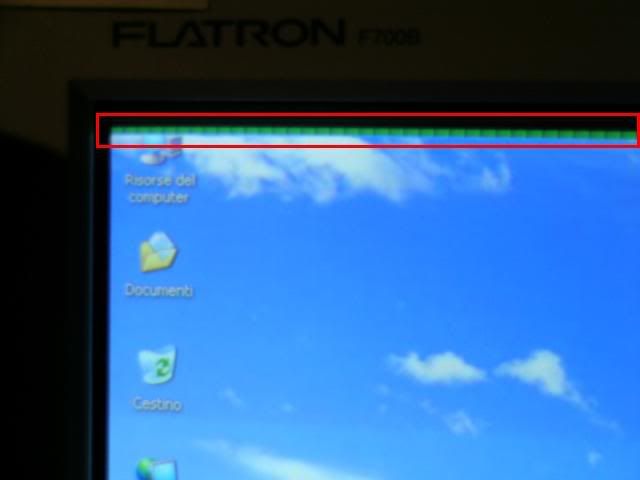

Ciao a tutti,
ho acquistato la MA780G-UD3H, ho messo Win XP 32 sp2
e fa un "difetto" video (visibile in foto) una striscietta verde che compare e scompare di continuo; mi sembra sia un problema di sincronia ma non posso gestire nulla a parte le risoluzioni e le frequenze.
Non fa difetto ne quando si avvia ne quando gioco.
Ho provato sia con monitor CRT che LCD.
Ho modificato il Bios in maniera tale che riconosca solo l'uscita VGA classica e non la HDMI ma nulla
Che puo essere? da cosa puo dipendere?
PS: i diriver video Catalyst li ho aggiornati all'ultima versione.
Help pls

quando installo XP o Vista trema di continuo (per tutta l'installazione) la parte video
che sia fallata la MOBO ?

io non ho avuto di questi problemi, nessuna vibrazione ne durante l'installazione di win7 ne adesso...
sicuro di aver impostato in maniera corretta da bios?
non ho capito se alla fine usi la vga integrata o ne hai una dedicata.

ciao, al momento uso la VGA integrata la HD 3200
Nel Bios ho cambiato la voce che dice di impsotare la VGA onboard come scheda grafica principale (prima era in auto)
Ho anche modificato:
- Vga Core Clock COntrol (default Disabled): mettendolo enabled
- Vga Core Clock (default 500): a 600 e 800 MHz
ma alla fine nulla di cambiato
ci sono impostazioni particolari che devo dare al Bios?

prova a rimettere la voce della VGA su auto e frequenze originali... prova anche a togliere i driver e mettere quelli che danno con il cd!

ho scaricato il cmos, imposazioni di default
ho levato tutti idrivers video e... prima dell'installazione dei drivers trema tutto lo scehrmo, dopo installo i drivers esce fuori il difetto in alto della "barreta" verde
un insuccesso su tutta la linea

uff... l'anomaila persiste ho provato anche a cambiare l'alimentatore con uno piu potente che uso con 8800 gts.
Ho notato questa strana seuqnza:
1 - attacco l'alimentatore alla rete
2 - avvio il pc
3 - windows si avvia con il difetto
4 - arresto windows e riavvio, il difetto sembra scoparire
ripeto il punto 4 e il difetto non esce
5 - a windows avviato spengo l'alimentatore (come se andasse via la luce)
6 -riavvio il pc e si ripresenta l'anomalia
oppure altra seuenza:
2 - avvio il pc
5 - arresto il sistema normalmente e attendo un po
insomma pare che il pc deve sempre rimanere in funzione
mah.. domani riporto la scheda al venditore, spero la cambi

pare essere proprio un difetto del video integrato!
se puoi porta con te l'immagine che hai postato qui così da fargli capire bene qual è il problema.

ho portato la mobo, mi fanno sapere in un paio di gg
il negoziante suppone possa essere forse un problema di ram, ho lasciato anche quelle (prese allos tesso negozio)
vediamo cosa dicono....

ho portato il PC per 2 volte al rivenditore, la prima volta non ha evidenziato il difetto e mi ha ridato il PC, la 2a volta ha constato il difetto e... ha imputato il malfunzionamento dando la colpa all'HD, un WD SATA da 500GB
mah... io spero non dica sul serio perchè ragazzi non stà proprio in piedi una incompatibilità dell'HD con la sk-madre
ho fatto il filmato del guasto, si vede a 48 sec. circa che trema l'immagine di windows e poi quando carica spunta una barra verde, in alto, intermittente
video MA780G-UD3H
PS: sono andato altre 2 volte insistendo per la sostituzione della scheda... NULLA non ne vuole sapere, devono fare i loro test, possibile che NOI poveracci consumatori non abbiamo nessuna garanzia? eppure i soldi spesi se li prendono subito !!!!
vediamo come evolve...

porca miseria !
il venditore ha cambiato la MOBO con una dello stesso modello...
ho provato anche Linux in Live senza nulla di almentato (solo mobo e cd-rom)
e anche su questa mobo fa lo stesso difetto !!!
non so che fare

azz! questa non me l'aspettavo...
se cambiando scheda il problema rimane allora viene da pensare a "misteriosi" problemi di incompatibilità (oppure ti ha rifilato la stessa scheda dicendo di averla cambiata).
il punto è: incompatibilità di cosa? dal problema si direbbe nel comparto video ma magari quella è solo la manifestazione di un problema che sta altrove... hai provato ad accendere il pc con un solo modulo di ram alla volta e provando a montarlo su tutti gli slot?

ho constatato personalmente che la mobo era stata cambiata, seriali diversi
ho provato di tutto anche solo collegando il CD-rom e caricare Ubuntu in Live... e a volte il difetto compariva quasi sempre al primo avvio (al riavvio difficilmente dava il problema)
morale della storia... ho cambiato marca di mobo
forse una partita fallata non so prorpio che dire

non è giusto che tu ci vada a perdere però... io avrei chiesto la sostituzione con un modello superiore pagando la differenza, alla fine la MB è nuova.
