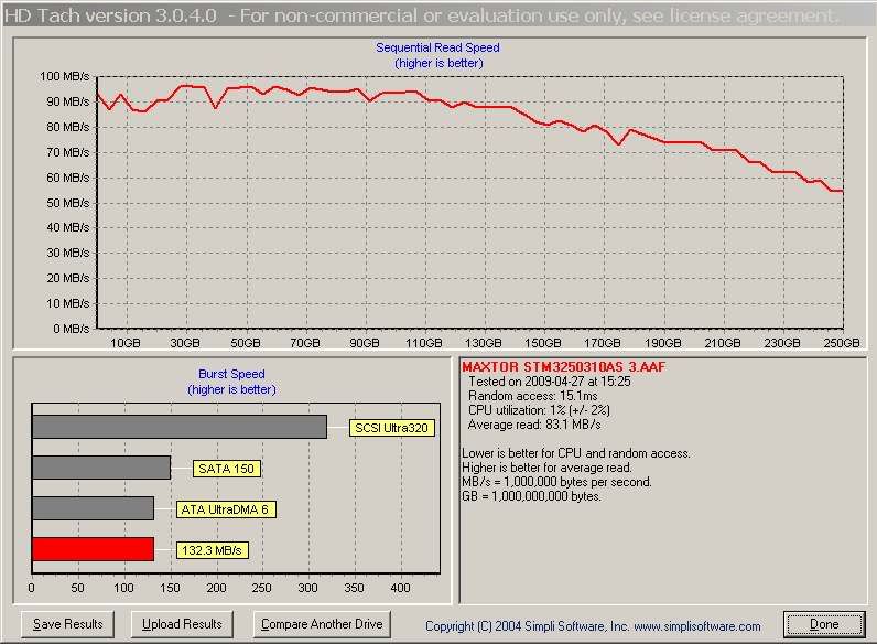

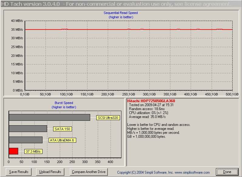

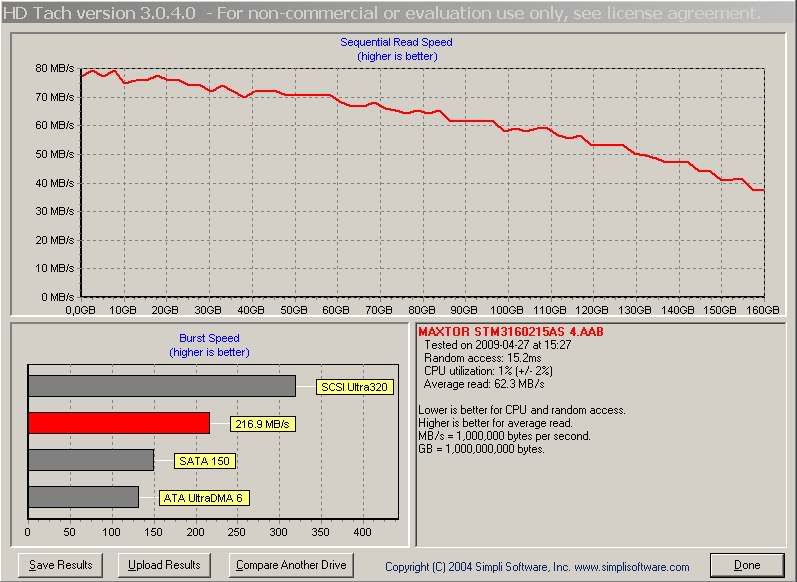

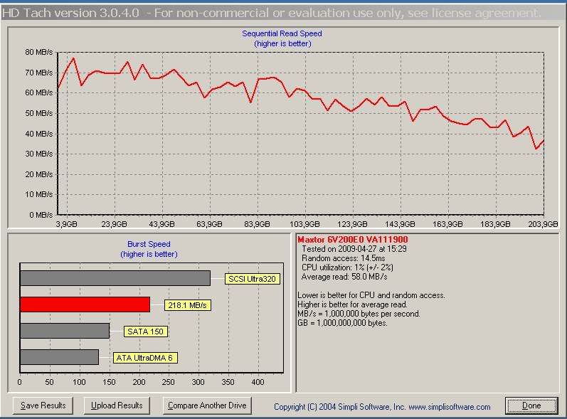

ho provato ad installare il software di seagate (ho dischi maxtor) come da link. Il problema e che non termina il processo...e mi dice errore fatale! e chiude... adesso provo a rivedere... tool migliore? |
#13 |
Iscritto dal: Feb 2008
Messaggi: 73
Allora dai test di Hd Tach potrebbe essrci un problema sull'HD di sistema c: in effetti la velocità di scrittura non corrisponde a quella degli altri hd sata ed è molto bassa...
sicuramente qualcuno più esperto di me può interpretare meglio i dati dalle foto allegate... Il disco C: e partizionato in una piccola partizione per lo swap files da 9 GB e in un altra da circa 150 gb C: 132,2 mb/s L: 218,3 Mb/s F: 218,1 Mb/s D: 218,2 Mb/s USB 500gb 37,3 Mb/s Ultima modifica di I.. : 27-04-2009 alle 15:56. |
