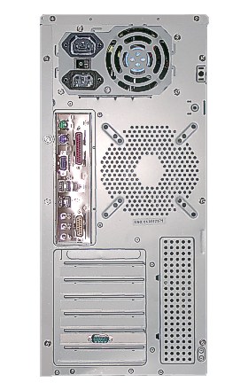

mhm no no è meglio metterla che soffi.. cmq ora l'ho rismontata e la ho messa dietro al case. avete presente quei due spazi che bene o male ci sono in tutti i case?
http://www.laseroffice.it/img/Retro.jpg
quello tondo tutto buccherellato, ora l'ho messa li (quello non è il mio pc)
e si trova tra la vga e la cpu e vedo che porta giovamento a tutte e due. è molto silenziosa, veloce e sposta parecchia aria per la sua categoria, pagata una fesseria la consiglierei a tutti.
