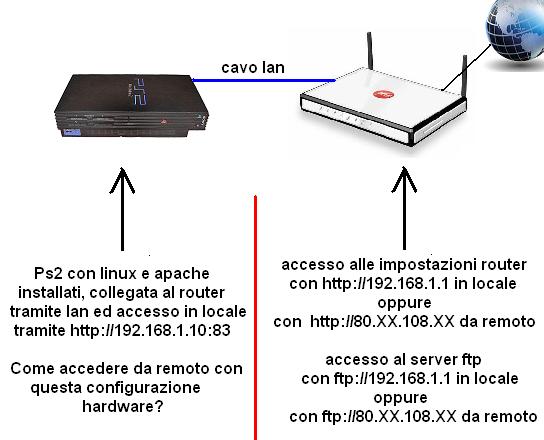

Salve
Come da titolo ho un problema con un server apache
vi spiego la mia situazione
Ho un router alice modificato con firmware usrobotics che mi funge sia da server http che da server ftp (server http per visualizzare le impostazioni router da wan)
Ora ho collegato al suddetto router un server http apache (la macchina è una playstation2 con linux) .ho settato la porta di accesso a 83 e per collegarmi in locale basta che inserisco l'ip della macchina seguito dalla porta: 192.168.1.10:83
ok
ora però io vorrei collegarmi a tale server da wan e non so come fare.
ho pensato inizialmente che si potesse fare con un port forwarding ma ho provato molte impostazioni e non funge.
cioè se scrivo ipwan sulla barra dell'indirizzo da remoto, mi esce la pagina di configurazione del router(ovvio), io vorrei fare in modo che se scrivo ipwan:83 mi entri nel server ps2.
è possibile? (vabbe..credo di si)
chiedo aiuto
simfender
allego un'immagine per spiegare meglio...e do un up al forum
scusate ma sto impazzendo !non ci riesco proprio

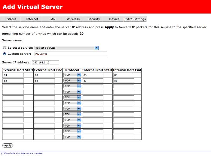

Evidentemente hai commesso qualche errore perché quella è l'unica soluzione. Non conosco il firmware del tuo router, ma devi appunto impostare il forward della porta 83 lato wan sulla porta 83 dell'IP 192.168.1.10
Su alcuni firmware tale funzione viene chiamata anche "virtual server". Scava un po' tra le impostazioni del router e vedrai che riuscirai a ottenere il risultato desiderato.

proprio il virtual server utilizzo! cioè faccio le prove con quello...
ma non funziona.
allego l'immagine
