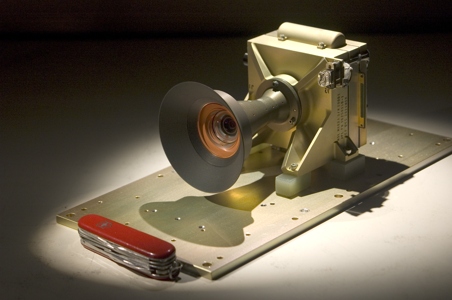

- Mars Hand Lens Imager (MAHLI)
La fotocamera dedicata alle osservazioni ravvicinate. MAHLI è in grado di risolvere particolari fino a 12.5 micrometri e dispone di illuminazione incorporata.
Realizzato da: Malin Space Science Systems
Parametri principali
  • Le immagini sono di dimensione 1600 x 1200 pixel.
  • La parte elettronica è in comune con MAHLI e Mastcam (vedi MMM Digital Electronics Assembly).
  • Oltre alla normale messa a fuoco a 22.5 mm può mettere a fuoco anche a infinito e quindi essere utilizzato anche per ispezionare parti del rover o altro.
  • Può acquisire immagini multiple dello stesso obbiettivo e utilizzarle per costruire un immagine "focus-migliore" e una "range map" (focal plane merging).
  • L'ottica dispone di una copertura anti-polvere. Se necessario è possibile mettere a fuoco e fotografare anche anche attraverso questa copertura.
  • Dispone di 4 led bianchi, divisi in 2 gruppi che possono essere accesi e spenti indipendentemente, e 2 UV. Quelli bianchi servono per illuminare i "bersagli" di notte o se sono in ombra mentre quelli UV per mettere in evidenza eventuali materiali fluorescenti.
  • Utilizza un "Bayer Pattern Filter CCD" ed è quindi in grado di acquisire immagini a colori "veri" in un unico scatto (come le normali macchine fotografiche).
Qui e qui maggiori informazioni.

Rand
Messaggi: 1464
Rand è offline   Rispondi citando il messaggio o parte di esso
