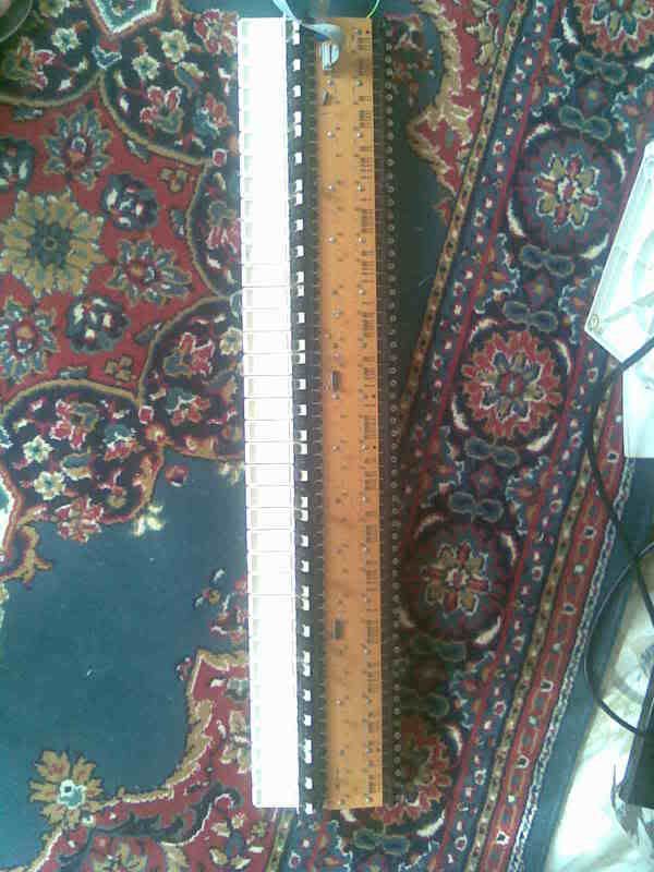

la marca penso sia "general music wx2" non sò se è quella la marca e il modello ma è l'unica scritta che c'era, la tastiera/pianola ha 61 tasti in totale, nella parte destra invece è presente il distorsore (non sò se dice così) quella pallina che girandola distorge il suono della nota e all'altro lato il lettore floppy per i midi penso...mi piacerebbe molto riportarla intera come'è per tutte le funzioni che ha..ma l'avevo portata ad aggiustare ma nulla...mi davano al massimo cento euro...ma ne valeva molti di più e ho detto no! anche perchè a cento euro non troverei mai nulla di meglio...comunque per la batteria mi sà che è un bel casino...è molto particolare, da 6.3 volt e tutta bombata, cioè invece che dritta tutta a bombature nei lati..cmq sono riuscito a scaricare le foto del cell, ecco:
tastiera:
aperta:
tasti:
connessione:

sisisi tranquillo, l'alimentatore è tutto ok, funziona perfettamente, l'unica mia paura è che sia uno dei tanti integrati che è andato...e mi sà che non è recuperabile...per questo volevo convertire i tasti della pianola in una specie di tastiera per pc da utilizzare con appositi programmo che convertono il segnale.
