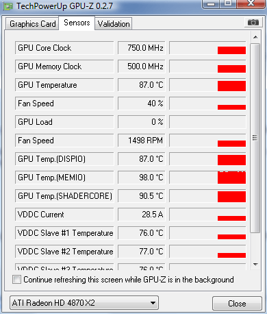

Ciao CoolSh@rK il problema è non riesco prorpio a giocarci delle volte parte e non riesco nemmeno partire delle volte invece si pianta alla presentaxione o nel meno di gioco....ho provato a fare tutte le prove cambiare alimentatore con uno della coolin master da 700w effettivi ma niente, tutti i possibili catalist, ho formattato 300 volte provando varie versioni di windows niente, poi pero ho provato a mettere una 8800gt invidia e una 3870 ati e con entrambe nn ho avuto problemi...la domanda ora è questa: è veramnte la scheda difettosa? o il mio sistema nn regge la 4870??? ce un modo per testare la scheda? ho gfatto anche il 3d mark advatge e funziona.....aiutooooo
GRAZIE PER IL MOMENTO SE AVETE DELLE IDEE NON ESITATE........
EKKO QUI LO SCREENSHOT

Non sono un pò altini? Mi sto preoccupando.. Io la sto montando ora.. sempre presa da e-Key..

Ad ogni modo le temperatore che vedo sono altissime: con l'Expert Tool di ATI ho impostato la ventola a una regime del 40 % (rumore sopportabile) e dopo 5 ore di gioco mi arriva a 67-68 °.
Il regime di rotazione della ventola è sottodimensionato di suo per non fare rumore.
