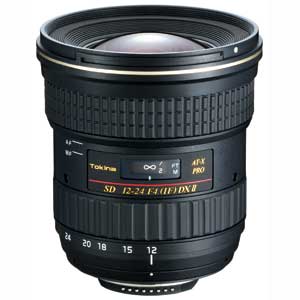

AF PRO DX 12-24mm F4 (Model AT-X 124 Pro DX II) (fuori produzione)

Finalmente anche Tokina si è decisa a mettere il motore AF per gli obiettivi con attacco Nikon, inizierà dal suo obiettivo di maggior successo, l'AF 12-24 F4 per poi continuare con tutta la lineup Tokina
l'annuncio lo potete leggere QUI
il nuovo AT-X 124 Pro DX II beneficierà anche di un nuovo trattamento multistrato antiriflesso delle lenti.
Come si può vedere dalla foto il nuovo Tokina motorizzato sarà riconoscibile dalla sigla "SD" e versione "II" e dalla riga di colore rosso sul barilotto.
Disponibile da Novembre 2008.
