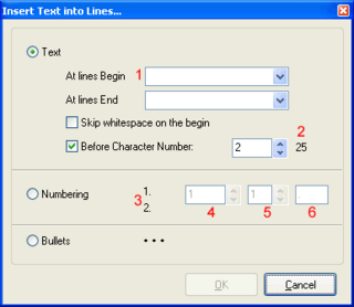

P.P.S. Certo che armare Excel per una pippa del genere... Al limite mi metto ad usare un editor di testo serio, ad es. faccio in un attimo con PSPad
http://www.gogogadgetscott.info/pspa...tintolines.htm
