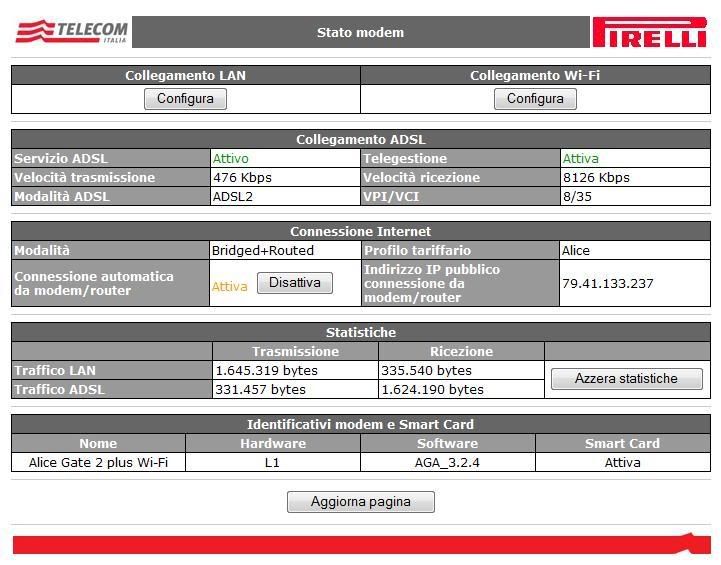

ciao, allego il link dove potete vedere la schermata riepilogativa dello stato del modem.ciao
lu310181 è offline   Rispondi citando il messaggio o parte di esso

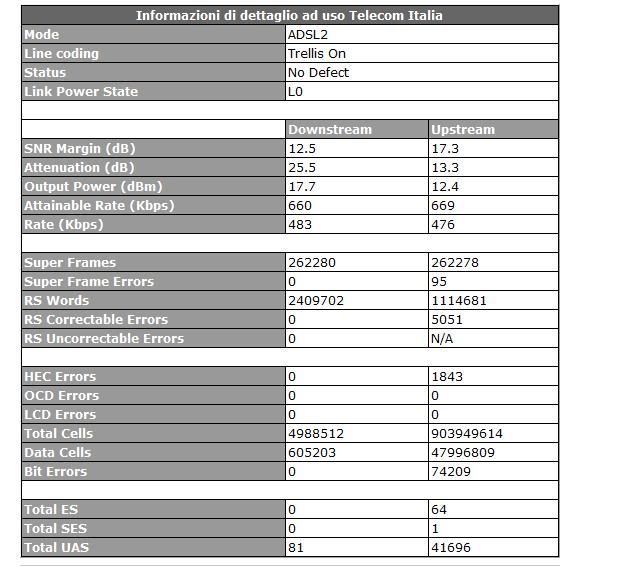

La situazione è alquanto disastrosa; speravo che ci fosse un errore nei dati che avevi comunicato prima, invece no.. Hai un'ADSL simmetrica LOL..
Servirebbero i dati tecnici di linea, quali margine SNR ed attenuazione.
Mi sembra che con quel router essi siano ricavabili, andando in:
http://192.168.1.1/cp06_base_r_techstats.html
Postaci anche quelli, sono essenziali per una diagnosi!

perfetto....sono messo bene...ecco quanto da te richiesto..

Hai certamente un problema all'impianto telefonico di casa. Segui i consigli che ho in firma; potrebbe essere un filtro guasto, ad esempio.
Con 25 dB di attenuazione dovresti agganciare la portante piena, a maggior ragione visto che sei configurato in ADSL2.

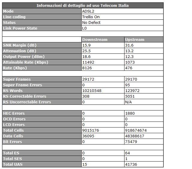

in ogni caso vi riporto i dati della mia adsl ora....

Adesso è ok, è una 7 mega piena e anche con buoni valori SNR e attenuazione.
Fai un test qui: http://cdimage.debian.org/debian-cd/.../amd64/iso-cd/
Scarica due o tre file contemporaneamente e vediamo la velocità complessiva.

ADESSO SI !!!! Sei a 7 Mega con un ottima linea !!!
