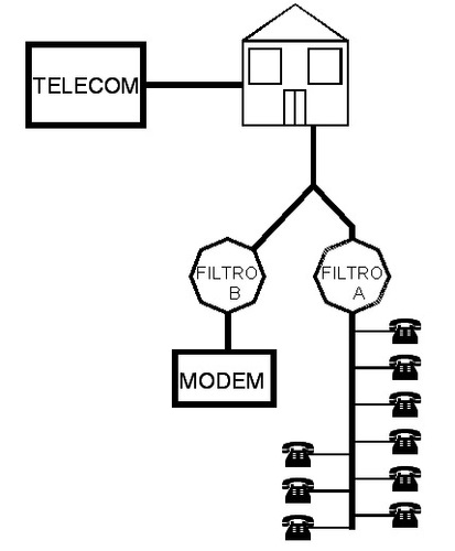

CIAO! finalmente dopo lunghe sofferenze per anni e anni la linea adsl ha raggiunto casa mia, e la telecom martedì 1 aprile mi porta il router.
ho un paio di domande:
io uso la stessa linea sia per il telefono sia per l'adsl.
ho 9 telefoni in tutto.
vi allego uno schema di ciò che avrei in mente di realizzare:
http://www.piazza.itgo.com/images/ad...ma_413x500.jpg
è possibile fare ciò?
esistono dei filtri di questo tipo?
se si di che marca? avete un link?
SECONDA DOMANDA:
il filtro "B" serve oppure no? non riesco a capirlo:::
TERZA DOMANDA:
dovrei avere una adsl a 7 mega, c'è un modo per verificare l'effettiva velocità?
vi ringrazio anticipatamente se mi risponderete.

Old 29-03-2008, 18:45   #3
gimassett
Iscritto dal: Mar 2003
Città: MC
Messaggi: 802
il filtro b non serve , l'altro invece lo installi poi in uscita ci colleghi la linea ,mi raccomando compra filtri buoni es , quelli di telecom

Old 29-03-2008, 21:57   #4
mavelot
L'Avatar di mavelot
Messaggi: 10498
il filtro B come già detto non serve.
Piuttosto per alimentare 9 telefoni ti serve assolutamente uno SPLITTER centralizzato....i filtri normali non vanno bene.

Old 30-03-2008, 08:48   #5
eztozzi_superman
Città: Vallà di Riese Pio X (TV)
Messaggi: 38
ok!
ma...
scusate la mia ignoranza....
ma da come su può vedere in foto, nello splitter:
a sx "c'è posto per 2 fili" in teoria sarà l'entrata della linea telecom (quella che arriva da fuori per capirsi) secondo me >>
a dx ci sono 4 uscite ! a che servono?
io su tutto l'impianto di casa ho sempre due fili che corrono, che vengono di volta in volta derivati alle varie prese

Old 30-03-2008, 09:29   #6
eztozzi_superman
Messaggi: 38
allora....
correggetemi se sbaglio...
ho trovato questa roba
http://www.ambrosa.it/pots/pots-alcatel.htm
che in pratica è una variante del primo filtro...
(http://speedtouchdsl.de/shop/product...2&language=en&)
riferendomi al primo filtro allora....
procedendo da sx verso dx attacco:
2 fili che vanno alla presa del router
2 fili della linea di ingresso
2 fili che vanno a tutti i telefoni della casa....
dovrei esserci giusto....?????
e per fare sta cazzata dovevo pagare il tecnico telecom 75 euro più iva ?????
eztozzi_superman è offline   Rispondi citando il messaggio o parte di esso
Old 30-03-2008, 09:33   #7
eztozzi_superman
Messaggi: 38
ulteriore domanda.... parlano di 4 tel e un antifurto...
io ho 9 telefoni e un modem del decoder di sky.... funzionerà bene lo stesso ???

Old 30-03-2008, 16:05   #8
gimassett
Città: MC
Messaggi: 802
funzionera tutto tu metti un filtro a monte e da li colleghi tutto l'impianto ,non hai assolutamente bisogno di spitter sono soldi buttati via

Old 31-03-2008, 16:36   #9
gionnico
L'Avatar di gionnico
Messaggi: 2969
Originariamente inviato da gimassett Guarda i messaggi
9 telefoni? Stai scherzando, spero: un filtro singolo si brucerebbe subito oppure non filtrerebbe e lascerebbe rumore e fischi di sottofondo.
Poi tra 9 telefoni è facile trovare un cordless di quelli che interferiscono pesantemente oppure un telefono con alimentazione dalla linea per la suoneria.
Originariamente inviato da eztozzi_superman Guarda i messaggi
Dove l'hai letto 4 telefoni? Ne deve reggere molti di più.
Per l'antifurto tra l'altro è un must lo splitter.
allora....
Dovresti esserci.
Il modello indicato però è leggermente diverso: non sarà difficile quando l'avrai davanti.
Il filtro è incluso però.
gionnico è offline   Rispondi citando il messaggio o parte di esso
Old 31-03-2008, 16:48   #10
mavelot
L'Avatar di mavelot
Messaggi: 10498
Non diciamo cavolate per favore ....un filtro con 9 telefoni prende fuoco, e comunque sbilancerebe l'impedenza di tutta la linea, serve un splitter e basta...
Live Long and Prosper
