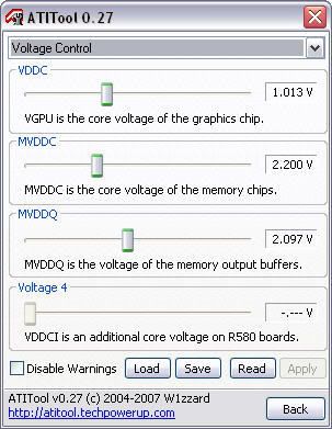

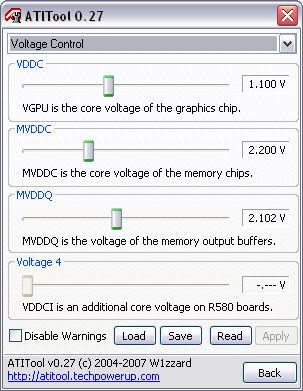

la mia config
e2180 2000mhz@3200
giga p35c-ds3r
2x1gb corsair xms2 800cl4@1000cl5
sapphire 2900 pro 512mb 512bit @807/945

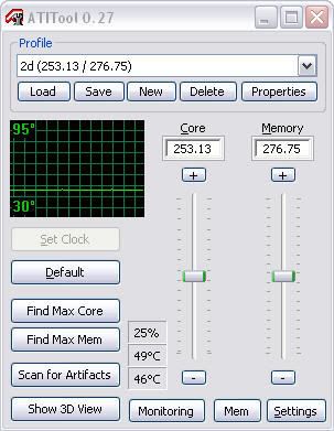

ho gli stessi problemi con i voltaggi,li setto nei relativi profili 2d e 3d che ho creato ma al riavvio si resettano i voltaggi di default,ho provato 5 o 6 versioni di atitool ma sia la 0.26 che 0.27b1,b2,b3 nn funzionano del tutto eccetto l'ultima beta b4 che pero' al riavvio del pc da questo problema.
profilo 2d 253/267 vdcc 1.013 temp idle 49°,vdcc def 1.100 temp idle 54,ventola sempre al 25°
voltaggio 2d -------------------------------------------------voltaggio 3d----------------------------------------------fan
2d ----------------------------------------------------------------- 3d
config: p35c-ds3r,E5200@3800+arctic cooling pro,2gb corsair cl4@912mhz,sapphire 5750 512 mb@810/1936,1x wd 1TB black caviar,1 x external hd 1,5tb,1 x external hd 500 gb,case coolermaster ammo 533,corsair hx620w,asus vw222u 22° 2ms ,creative 6+1,trust 1000 va,atlatisland webshare 340,tiscali gaming superfast 10/1 mb down/up UT PLAYER

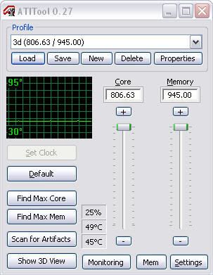

ho abbassato anche mvddq a 1.8 e ho guadagnato altri 3°,ora sto in idle a 44° con ventola 25% e frequenze 2d 280/294,mi sa che ho trovato il compromesso definitivo per il 2d.
per il 3d devo iniziare a overvoltare un po',attualmente con le frequenze 806/945 arrivo a max 73° dopo 1 ora di gioco,ma a volte scende anche a 69°.
altra cosa importante quando apro un gioco(nel mio caso ut3)e lo chiudo,le frequenze tornano quelle impostate per il 2d,ma i voltaggi rimangono quelli default,praticamente nn carica come quando si riavvia il pc...
questo thread nn lo calcola nessuno,sembra piu "guida oc per 2900 pro con atitool",possibile che a nessun altro interessi?
