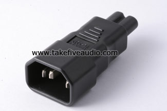

la xbox360 usa connettori tipo C7 ?
in tal caso hai diverse soluzioni (clicca sulle soluzioni)
- prendi un cavo C7-C14
- usi un adattatore C7-C14
- prendi un cavo C7-flat euro, tagli la spina flat euro e metti una C14
la terza soluzione è la più semplice
il cavo lo trovi nei briko o obi e la spina in un negozio di materiale elettrico-elettronico
con circa 3-4€ te la cavi
susetto è offline   Rispondi citando il messaggio o parte di esso

veramente ho detto di comperarne uno uguale e modificarlo
(ovviamente se la xbox360 usa quel tipo di connessione)
