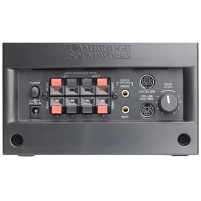

Ciao.
PC Asus A7V duron 1200 Morgan Radeon 9600pro
Fino ad oggi ho usato una creative live player 1024. Uso come case le Creative Cambridge Soundworks FourPointSurround FPS 2000 digital (queste per intenderci http://www.3dsoundsurge.com/reviews/...0/fps2000.html ) casse 4.1.
Le casse hanno uno spinotto simile ad un SVHS (digital din) a 9 pin. Si collega alla scheda audio con un adattatore che ha femmina 9pin ---> maschio presa unica tipo cuffie gialla.
Ora, il collegamento non va più molto bene, l'audio delle casse posteriori va e viene. Ha dato problemi di schioppi fin dall'inizio.
Volevo chiedervi: quali scheda audio posso comprare (ovviamente usata o giù di lì) che sia compatibile con questo sistema di collegamento (OCCHIO: vorrei collegarla direttamente con la presa a 9 pin, non con lo spinotto tipo cuffie che uso ora)?

Per essere più precisi, vorrei una scheda audio che avesse in entrara una "femmina" tipo questa
Vista su un supporto a parte, ma la sostanza non cambia, dovrebbe essere simile a questo
Sempre come esempio (su una scheda che non conosco), penso di tratti del digital din out qui raffigurato
Altro problema: è se il mio sistema è 4.1 e la scheda è 5.1 (o più) avrò problemi?

Per velocità ho postato immagini rappresentative della porta/connettore ricercato, ma che non c'entrano nulla con la scheda
Quello che chiedevo era una scheda con on board una presa come quella (digital din 9pin femmina) e con la quale posso fare un collegamento diretto alle FPS2000, cioè un sitema 4.1. Ammesso che esista
Oppure una live 5.1 potrebbe funzionare con un sistema 4.1?

Praticamente una scheda audio con un ingresso digital din (quello tondo di sopra) analogo a quello del retro del subwoofer, dell'immagine che allego.

Mi pare di ricordare che quell'adattatore è dato in bundle con le casse: o no? Ad ogni modo, è una soluzione proprietaria Creative (supportata fino alla Audigy compresa), ma non esiste una scheda con una uscita digital DIN diretta. Puoi usare una SB Live! o una Audigy, ma se il problema è dell'adattatore non saprei che consigliarti, se non di rivolgerti a Creative.

Ricordi bene, c'è quel cavo.
Quello che chiedevo è se c'era una sceda audio che avesse onboard una presa tipo quella che c'è sul subwoofer, si vede bene nella foto qui sotto, dove c'è scritto digital din.
Me lo chiedevo perché pare essere possibile. Un tizio scriveva sul Forum Creative http://forums.creative.com/creativel...cending&page=1
I have a Cambridge Soundworks FPS 2000 Digital Speakers and it comes with a SPDIF Cable which connects to the Digital Din connection on the Digital Subwoofer. It Is the only connection from the speaker system to my SB Audigy sound card (no analog cables what so ever) and it works absolutely great. This is the same method that I used this speaker system with my SB Live Gamer card before upgrading to my current Audigy.
Vuole dire che si collega sì, ma tramite l'adattatore digital din ---> cavo tipo cuffie???

Si, direi proprio di si, non ho dubbi.

Nel frattempo mi hanno risposto anche sull'altro sito:
all audigy, audigy and audigy 2 zs card should be able to work with the din cable from what I have read.
Quindi significa che col cavo/adattatore sì, senza cavo no?
Se collego una scheda 5.1 (o 7.1) ad un sistema 4.1 cosa succede ?

E cosa vuoi che succeda? Andrà a 4.1, esattamente come andava prima con la scheda 4.1...
Si, ti serve quel cavo: senza non fai nulla.

Sì, è una domanda idota Però mi chiedevo cosa potesse succedere se il suono viene "diviso" in 5 canali (o 7) + LFE ma riprodotto da un sistema che 4.1?
Un/i canale/i che non ci sono venogno miscelati ad altri?

Non succede quello che pensi tu: selezionando la modalità quadrifonica su una scheda 7.1, la scheda stessa agisce, tramite i driver, esattamente come una scheda 4.1. Anche la scheda 4.1 fa downmixing di un flusso AC3 5.1, miscelando il canale centrale negli altri: una scheda 5.1 se collegata ad impianto 5.1 non fa questo downmixing, mentre se configurata in 4.1 si comporta come la 4.1. A sua volta, una scheda 7.1 può fare upmixing (più o meno sofisticato) di un segnale 5.1, cosa che la 4.1 o la 5.1 non possono ovviamente fare.
Spero sia chiaro ora...
