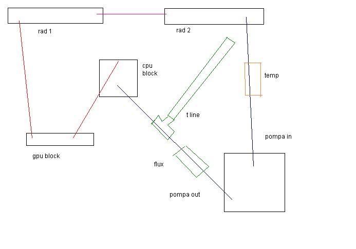

volevo chiedere un consiglio su come connettere i miei componenti:
- pompa Laing DDC 1T moddata a Plus (18W) http://www.hwupgrade.it/forum/showthread.php?t=1525690
con top-tank Alphacool 8/10 mm
- flussimetro innovatek Flow-Meter PRO Rev 3.6 8/10 mm
- sensore temperatura innovatek 8/10 mm
- CPU block Alphacool NexXxoS XP 8/10 mm
- GPU block innovatek Cool-Matic G80 GTX
- 2 Radiatori Alphacool NexXxoS Xtreme I - Rev. 2 + fan 120
Avevo pensato a 2 possibli tipi di connessione e volevo sapere cosa ne pensate:
qui ho messo un radiatore ad ogni uscita dai waterblock
qui invece ho messo i radiatori in cascata uno all'altro
Quale dei due schemi vi sembra vada meglio ?
Grazie in anticipo per i consigli ...
LeoPard-DS- Riccardo

il primo schema per me è quello più funzionale sempre che tu riesca a contenere la lunghezza dei tubi, però secondo me dovresti mettere il radiatore all entrata di ogni waterblock e non all uscita perchè l'acqua deve entrare più fredda possibile e quindi più vicino è il radiatore all entrata e più che sarà fredda. nei tubi si puo sempre riscaldare un po e questo dipende dalla ventilazione, la lunghezza del percorso che deve fare.

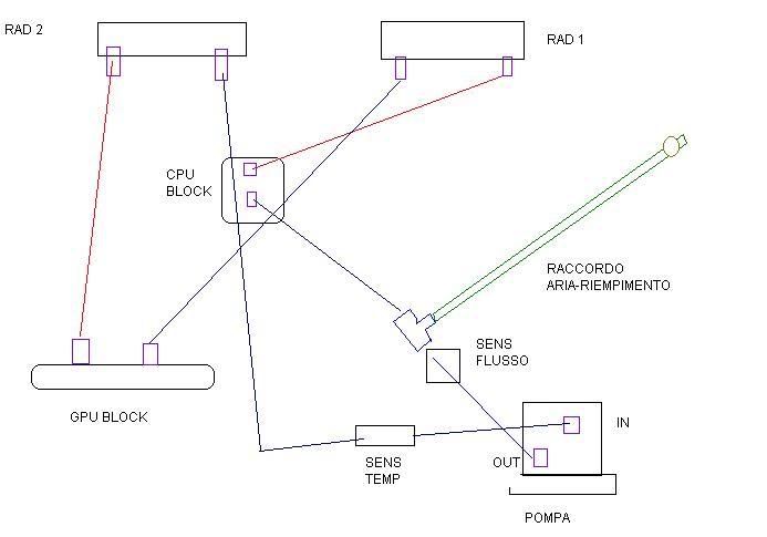

MMMM, quindi il modo guisto dovrebbe essere questo ?
grazie per la risposta

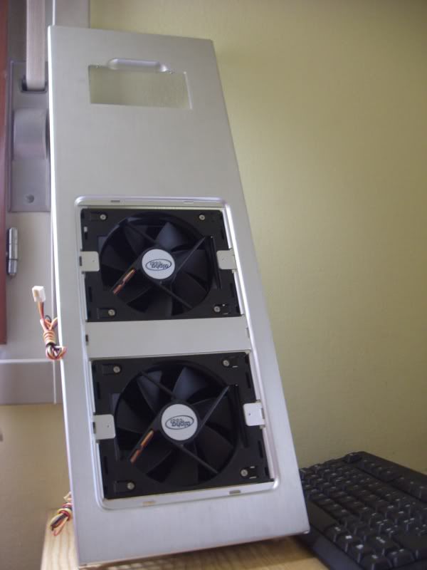

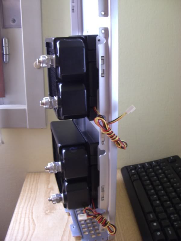

Intanto posto le foto del coperchio del case TJ09
con attaccate le ventole e i radiatori....
ci sentiamo tra una settimana e Buone Ferie a Tutti!

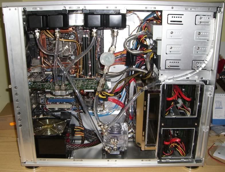

Alla fine ho optato per questa configurazione...
mi aspettavo temperature molto meno elevate, rispetto al
raffreddamento ad aria sono riuscito ad abbassare solo 10 gradi
E6700 @ 3300MHz
MEM 880MHz
CPU: 45
Mobo: 41
NB: 58
MEM: 55

Ok, ho invertito la direzione della ventola posteriore del case,
ora spinge aria all'interno e le temperature si sono
abbassate ultriormente, specialmente quelle del NB e delle memorie.
Faccio un pò di test ...

Nuova modifica, ho spostato l'ordine dei componenti.
ho adesso CPU a 47°C, pompa a 200 l/h, temperatura liquido 32°C, temperatura esterna 26°C.
Sono a 3600MHz CPU e 900 MHz MEM
Possibile che riesca ad abbassare ancora la temperatura?
C'è nessuno che mi sa dare qualche consiglio ???

Con il tuo stesso sistema avevo messo una Cella di Peltier da 150w sulla CPU, nelle giornate calde di agosto avevo 5° in Idle. Ovviamente è stata solo una prova visto che poi ti arrivano le mazzate dall'ENEL.
Rimetterò la Peltier non appena monto i pannelli solari sul tetto, tornando a te, le temp che hai sono assolutamente normali.

I radiatori non importa dove vengono messi nell'impianto perchè non si hanno differenze se messi a monte o valle di un WB etc. Il flussimetro lo trovo inutile potresti pure toglierlo. Per far rendere di più i radiatori servirebbe mettere le ventole in aspirazione e convogliate (con un convogliatore da minimo 5 cm)

OK
si si le ventole sono in aspirazione, hai ragione per i 5 cm di spazio
tra ventole e radiatore, dovrei mettere le ventole appoggiate sopra il
case ed usare il supporto ventole all'interno del case come distanziatore,
ci penserò su. Per il flussimetro anche a me dà l'impressione di 'strozzare'
un pò il circuito lo ho messo tanto per farmi un idea della velocità.
Grazie per il consiglio
