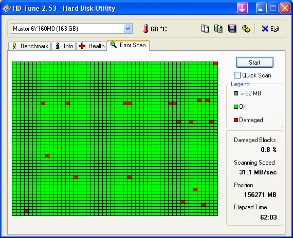

..::Seed::..
Iscritto dal: Feb 2006
Messaggi: 4
ok ho fatto lo scandisk, la prima volta so ricomparse le cartelle in documenti compresa la cartella musica, l'ho rifatto una seconda volta e so riapparse anke le cartelle degli artisti!con hdtune la prima volta sono usciti cluster danneggiati ora sto riprovando a farlo.allego qui la prima scansione di hdtune e piu tardi alleghero la seconda anke la seconda scansione!

Old 29-07-2007, 19:34   #5
alecomputer
Iscritto dal: May 2003
Città: venezia
Messaggi: 18952
Salva i dati importanti su un altro supporto e poi cambia disco fisso .
Con cosi tanti settori danneggiati il disco non e piu affidabile .
Poi migliora l' aerazione del case , magari aggiungi una ventolina , se la temperatura del disco e reale ( cioe 60° C ) allora e un po troppo alta , un disco fisso che lavora a quelle temperature aumenta di molto la possibilita di guastarsi e blocchi .

Originariamente inviato da alecomputer Guarda i messaggi
1)la temp max che può lavorare un hdd è di 55 gradi;
2)su quel grafico un quadratino corrisponde a 62 megabyte,ma non credo che siano danneggiati 62 megabyte forse un cluster di quei 62 mbyte;
3)un cluster è uguale a 512 byte,non a 62 mbyte
