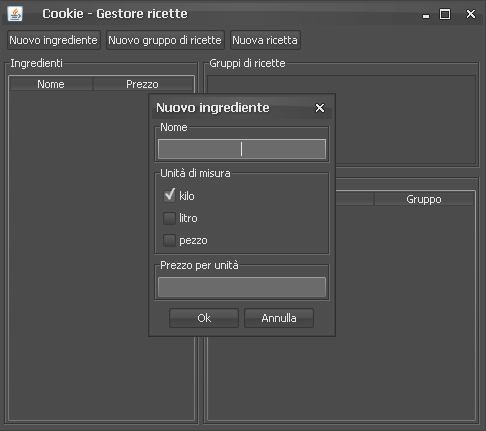

Old 29-05-2007, 13:11   #17
ulver
L'Avatar di ulver
Iscritto dal: Jul 2004
Messaggi: 681
Originariamente inviato da PGI-Bis Guarda i messaggi
Non capisco cosa ci sia di così orrendo nell'aspetto dei componenti Swing.
Io sono assolutamente privo di senso estetico ma non mi pare poi tutta 'sta schifezza. E considerando che questo è uno dei migliardoni di aspetti possibili direi che Swing è messo piuttosto bene.
mi dici come fai ad ottenere questa interfaccia con swing ?
io riesco ad usare solo questo tipo di interfacccia :http://gfx.developpez.com/tutoriel/j...ges/swing8.png
intel i5 2500K , asrock z68 pro3 gen3, 8GB corsair vengance 1600Mhz, sapphire ati HD7770, SSD Crucial M4 128GB, OCZ GXS 600W, case v6000 thermaltake.
ulver è offline   Rispondi citando il messaggio o parte di esso
Old 29-05-2007, 13:29   #18
PGI-Bis
L'Avatar di PGI-Bis
Iscritto dal: Nov 2004
Città: Tra Verona e Mantova
Messaggi: 4553
L'interfaccia che hai va bene così, nel senso che la struttura c'è. Per cambiare l'aspetto usi.. Swing . Quello che devi fare è semplicemente usare un diverso LookAndFeel. Uno che mi ingrifa parecchio è substance:
https://substance.dev.java.net/
Scarica "substance 3.3 library"
https://substance.dev.java.net/servl...263&folderID=0
E' un jar (substance.jar).
Ora, supponendo che la classe principale del tuo programma si chiami
it.ulver.Main
per usare l'aspetto predefinito di substance lanci la tua applicazione con:
java -cp .;substance.jar -Dswing.defaultlaf=org.jvnet.substance.SubstanceLookAndFeel it.ulver.Main
Qui ho supposto che il jar "substance.jar" si trovi nella stessa cartella da cui lanci il comando "java".
Lo stesso fai con altri look and feel: ce ne sono a carrettate in giro per il web.
