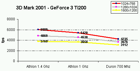

Dopo aver letto la recensione di Paolo Corsini vorrei far no
che forse avevate già notato guardando questi grafici:
http://www.hwupgrade.it/articoli/506..._gf3_ti500.gif
http://www.hwupgrade.it/articoli/506..._gf3_ti200.gif
la più veloce scheda video con il più potente processore mostrano che a 1024x768 da un duron 700 a un atlon 1400 si passa da 111 a 148 fps e cioè 33% di aumento di prestazioni a 1280x 1024 si passa da 94 a 104: l’aumento è del 10% infine a 1600x1200 l’aumento di prestazioni è da 73 a 74, appena l’1%.
L’interpretazioni di questi dati è, per me, la seguente anche la più potente scheda video limita il fill rate a risoluzioni molto alte. Ovviamente una scheda come la Geforce2 Mx limita molto di più il fill rate anche a risoluzioni inferiori; una scheda come l’ati rage , l’nvidia TNT2 o la Matrox G400 limitano INFINITAMENTE il fill rate: così tanto che anche a 800x600 16bit è praticamente indifferente il processore che avete se è almeno un celeron 500.
Inoltre per quanto riguarda la Geforce 2 Mx vs Nvidia TNT2 M64 c’è una differenza pazzesca si passa in 3dmark 2000 default benchmark da 1600 a 5000!!!!!!!!!!! A parità di processore (es Atlon 1000 Mhz).
Infine tra Celeron 500 e PII 300 la differenza c’è e si vede: è vero che il celeron è una sola (un Atlon è più veloce anche del 40% rispetto a un Cel. di pari frequenza) ma ho entrambi i processori vi assicuro che la differenza di velocità si nota e parecchio basta avviare un gioco tipo deltaforce 2 che non usa l’accelerazione 3d e poi la differenza si nota molto (almeno il 50% in più).
gik25 è offline
Credo tu abbia le idee un po' confuse: non è la scheda che limita il fill rate; è casomai la scheda che ha un fill rate ridotto, cosa ben diversa.
Con fill rate s'intende la capacità, di una scheda video, di elaborare un determinato quantitativo di pixel nell'unità di tempo, detto in modo estremamente semplice.
A questo punto, il problema è che a determinate risoluzioni, che variano in funzione della potenza di calcolo della scheda video e anche di quella del processore, la scheda video diviene collo di bottiglia proprio perché il suo fill rate complessivo, dato dalla capacità di elaborazione del chip video e dalla bandwidth della memoria video, non sono tali da permettere di andare oltre una determinata soglia di frames, a prescindere dal tipo di processore utilizzato (o, comunque, con un'influenza marginale di quest'ultimo).
Non dimentichiamoci, comunque, che questa relazione non è perfettamente lineare passando da un gioco all'altro: alcuni sono più fill rate limited, altri più cpu limited. I simulatori di volo, ad esempio, nonché quelli di guida sono tipicamente molto cpu limited; gli shooter 3D, invece molto più fill rate limited.
