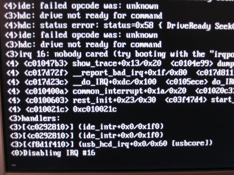

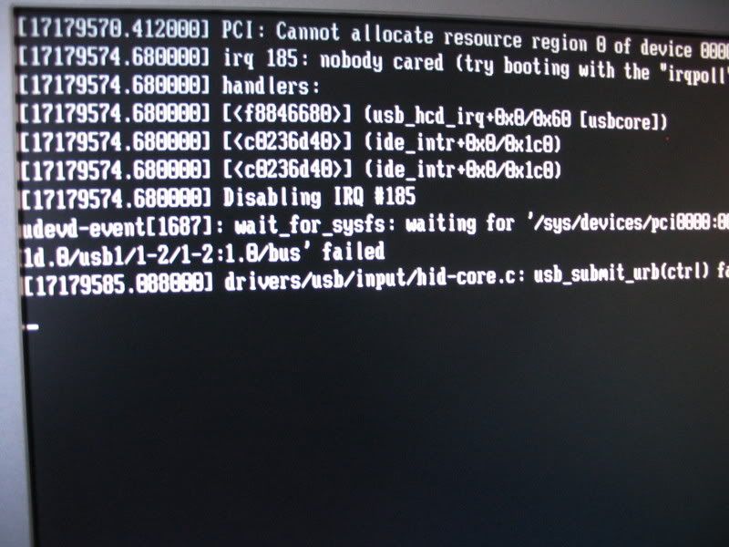

In questi giorni sto provando ubuntu su wmware per vedere come funziona etc e devo dire mi sta piacendo molto. Stamane ho deciso di fare il passaggio dalla postazione virtuale a quella reale avendo a disposizione un hdd nuovo. Collego il tutto come si deve e faccio partire il pc con il cd di ubuntu 6.10 inserito.
Classica schermata di inizio e seleziono modalità testo (l'ho fatto anche con OEM) e da qui iniziano i problemi. Mi appaiono queste schermate abbastanza inquietanti
1a foto: Clicca
2a foto : Clicca

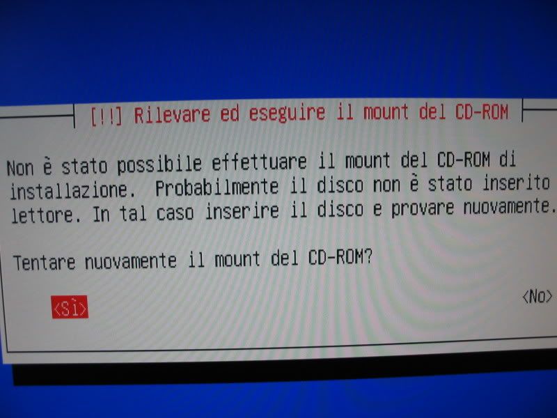

Dopo, non so come, supera questa fase ed inizia a cercare il cd per ricerca hardware a dopo qualche istante appare questa schermata : clicca
Ho provato anche a cambiare distro, mandriva free 07, e il risultato non cambia.
Il mio hw. Pentium 4 3ghz, 1gb ddr, 1 hdd sata 120 gb e 1 ide da 80, scheda video ati radeon 9600 256mb.
Qualcuno di voi ha idea di cosa possa essere? Grazie, saluti

Su suggerimento di un'amico ho inserito questa riga di comando nel boot
Codice:
linux acpi=force irqpoll
e alla fine l'ha installato pur mostrandomi quelle scritte delle foto. La cosa strana ora è che si blocca nella schermata d'avvio quando deve caricare la barra arancione. Si blocca e ritorna a mostrarmi le scritte delle foto

Originariamente inviato da Ben Hurdey
Il problema su virtuale non esiste, funziona tutto correttamente. Il problema sorge quando vado sul mio pc reale.
Non ho nessuna partizione perche gli ho dedicato un hdd da 80 gb solo per linux, staccando il sata primario.
Codice:
Windows supporta tutte le caratteristiche dell'acpi? (sospensione, stanby e relativo wake up, scaling cpu, soft off...) senza piantamenti o inibizioni di sorta?
Hai controller raid sulla piastra? è attivato da bios?
Installi linux con delle periferiche usb attaccate?
Hai selezionato nel bios "PnP OS Installed" come "Yes"?

Originariamente inviato da Artemisyu
- Non ho idea di come controllare questa cosa.
- Controller raid sono off.
- Uniche periferiche usb sono tastiera e joypad, ho anche chiavetta wifi ma è staccata al momento dell'installazione.
- Quella funzione è attiva gia da prima.
- Prova ad usare la sospensione, prova a metterlo in standby e a svegliarlo
- ok
- meglio senza joypad, ma sono convinto che non ha influenza
- va rigorosamente disattivata
