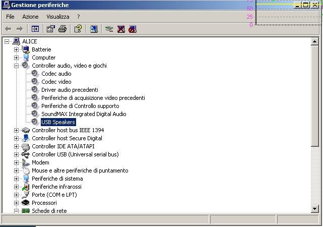

ho una tastiera midi m-audio 02
l'ho collegata al portatile ibm x40 tramite usb
windows xp trova la periferica e la installa automaticamente come usb speaker (ma quelli che la usano e gli funziona dicono che sia installata allo stesso modo)
ma la tastiera non è vista da nessun programma di musica come reason o ableton live

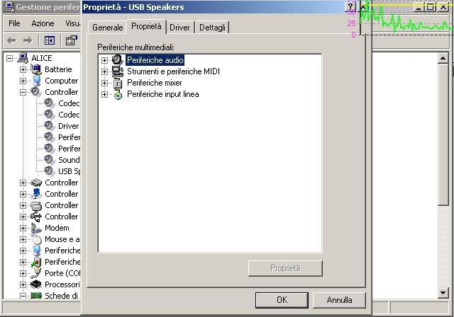

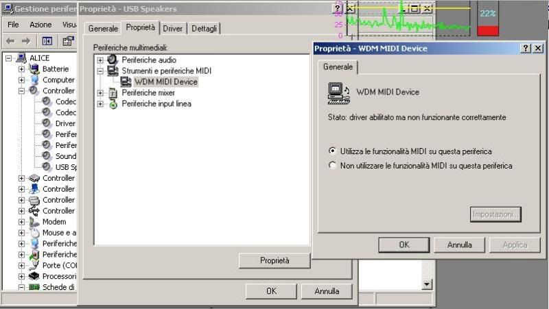

ho guardato nella gestione periferiche --> controller, audio, video e giochi
e ho visto che tutti i driver nelle propietà dicono driver abilitato ma non funzionante correttamente
screen shot 1
screen shot 2
grazie a tutti per l'aiuto

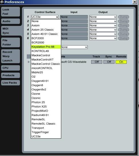

Le tastiere, quando sono attaccate in USB, sono riconosciute da XP come USB Speaker. Da quello che ho visto non ci dovrebbero essere problemi con i driver. Bisogna vedere se Reason e Ableton la riconoscano. Controlla nei settaggi midi dei programmi.

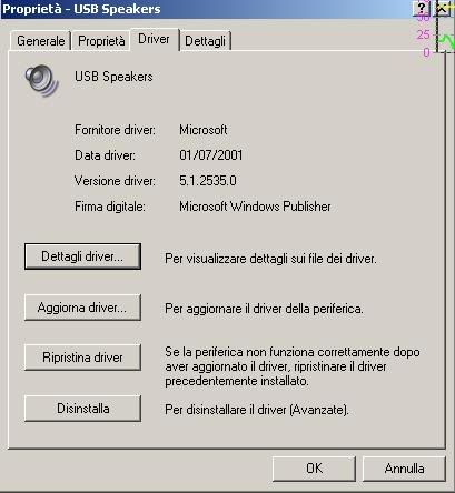

PRIMA di collegare la tastiera via usb devi installare il cd dei drivers.
per risolvere il problema nelle proprietà dell'hardware dove hai usb speakers digli di aggiornare i drivers e non fare la ricerca automatica ma imponigli di prendere i drivers che si rovano nel cd

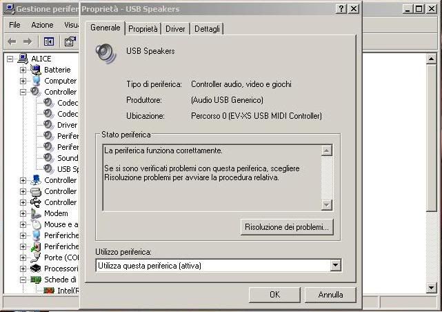

ho fatto anche quello
l'unica cosa che cambia è che la vede come ev-uk
e cioè nel modo giusto ma non viene lo stesso vista dai programmi
con winxp vengono installate automaticamente tutte le periferiche midi
