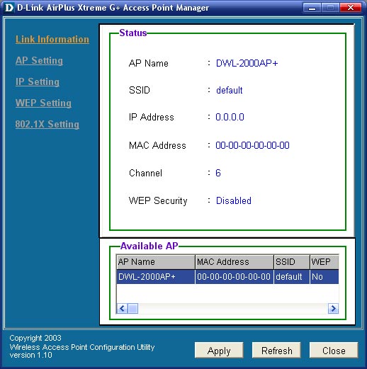

nel senso che le modifiche di configurazione che faccio (indirizzo ip, wep, channel etc) non vengono salvate e mi rimane sempre una schermata così
http://www.gavioli.biz/ap.jpg
spero di non doverlo buttare via....

non mi pare che funzioni bene.... quel mac 00-00-00-00-00 non me gusta...
resetta o riflasha il firmware

come fai a non accedere se mi hai fatto vedere quel screenshot?
Microsoft?
MAI-crosoft!
BTS è offline   Rispondi citando il messaggio o parte di esso
Old 03-11-2006, 15:33   #8
lafrancos
L'Avatar di lafrancos
Messaggi: 3042
Originariamente inviato da BTS
Penso che quello screenshot si riferisca ad un programma che si installa sul pc per configurare l'AP, e non al pannello di configurazione dello stesso a cui si accede via browser, aspettiamo conferma da agy87. Esiste anche per il Dwl 2100 che ho io ma non l'ho mai installato, ho sempre preferito usare la configurazione web.
