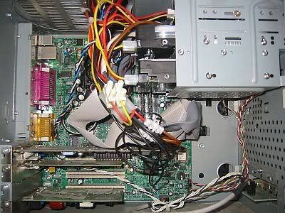

Anch'io ho 2 dischi nel pc e ho usato un sistema "hardware", per non incasinare i due sistemi operativi con vari boot.
Su un disco ad esempio ho installato la RC2 di Vista, e non volevo che poi mi cambiasse il boot dell'altro disco.
Inoltre non avevo voglia di entrare nel bios ogni volta per settare il s.o. da cui partire.
Così ho deciso di fare un po' di "tuning" al case, aggiungendo 2 interrutori bipolari, che mi accendono/spengono l'elettronica dei dischi.
Attenzione : bisogna interrompere 2 fili per ogni disco (il giallo e il rosso).
In questo modo posso scegliere con cosa avviare il pc, e quando installo qualcosa di test su un s.o., posso escludere l'altro disco per salvaguardarlo da eventuali ...disastri.

Ma no, al contrario.
Se hai un minimo di pratica con un cacciavite e forbice, in una mezz'oretta si fa tutto, e con una spesa che non supera i 7 euro.
La cosa più noiosa è quella di tagliare la zona in cui posizionare l'interrutore, quella devi farla bene, altrimenti poi si vede tutte le sbavature quando ci incastri l'interrutore.
Ma poi elettricamente è davvero semplice.
Il connettore del disco (parlo dei dischi IDE), ha 4 fili.
Due sono neri e vanno lasciati integri, gli altri 2 si interrompono e si mandano all'interrutore bipolare.
Questo è l'interno del pc, con i cavi nuovi che vanno agli interrutori:
