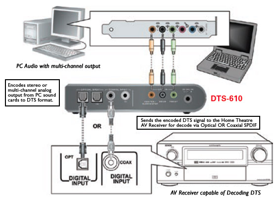

Ho trovato sul sito della creative queste soluzioni invece di prendere il frontalino che costa un occhio della testa:
Home Theatre Connect DTS-610
Creative® Digital I/O Module
Secondo te possono andare bene?
Con tutti questi cavi e trasformazioni del segnale c'è il riscio di perdere in qualità?

http://www.computerbase.de/forum/att...9&d=1134056825
sembrerebbe andare!
cmq direi che funzia pure il secondo perchè ho provato tramite thx console della mia auidigy 2 e se metto digital out sembra trasferire comunque il segnale dolby (mi rimane l'impostazione 7.1 e non swiccha in stereo) e quello dovrebbe proprio andare a portarti il dolby li poi pero' si va di SPDIF
