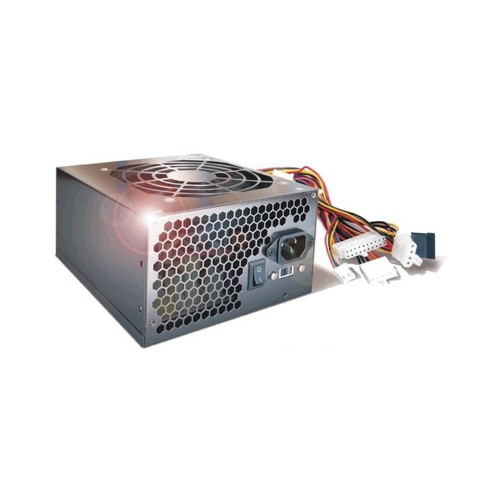

Allora ragazzi ho controllato la marca dell'alimentatore e risulta essere un Tecnoware addirittura da 500W (contro i 400W di cui ero convinto) con le seguenti specifiche:
Codice: FAL500PRO2
Modello: PC POWER SUPPLY ATXP4 500 W PRO SILENT
ALIMENTATORE INTERNO PER COMPUTER, POTENZA 500 W, TENSIONE INGRESSO 115/230 V, 50/60 HZ, INTERRUTTORE ACCENSIONE, PROTEZIONE DA SOVRACCARICO, SOVRATENSIONI E CORTOCIRCUITO, USCITE SPECIFICHE PER PROCESSORI P4, CONTROLLO TEMPERATURA, VENTOLA DI RAFFREDDAMENTO 12 CM, CONTROLLO IN TEMPERATURA DELLA VELOCITA' DELLA VENTOLA, ASSOLUTA SILENZIOSITA' DI FUNZIONAMENTO, CONNETTORE SERIAL ATA, DIMENSIONI 150X85X152 MM, PESO 1,5 KG, COLORE CASE TITANIO, CONFEZIONE COLORATA SINGOLA, GARANZIA 24 MESI.
(Scusate per il maiuscolo ma ho riportato direttamente dal sito)
Ho collegato le periferiche nel seguente modo:
- Cavo 1: Hard Disk primario --> Scheda Video
- Cavo 2: Hard Disk secondario --> Masterizzatore DVD
In questo modo il tutto funziona alla perfezione, testato con 2 ore di gioco su fear A questo punto non saprei cosa pensare Forse come ha detto il buon Nathz si trattava solamente di distribuire maggiormente il "carico" sui due cavi Ora provo a collegare anche il lettore e vediamo che succede

Io ho il tuo stesso ali e devo dire che non mi sembra per nulla un granche', difatti appena possibile lo cambiero' con qualcosa di piu' affidabile.
Ho notato infatti che le tensioni sulla 12V sono quasi costantemente al di sotto del valore, ovvero quasi sempre intorno agli 11,60, questo in stato di idel del pc, figuriamoci sovraccarico :|
Cmq magari stasera provo a controllare pure io i "carichi" sui cavi visto che a me ogni tanto fa' qualche scherzetto strano
