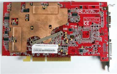

Vai tranquillo che per quella scheda le temp sono nella norma. E poi chissa perchè ma il sensore legge in modo falsato, forse percepisce il calore della lastra in rame. Poichè se osservi le temp con riva tuner calano di 20° circa da 75 a 55.Come una 7800gtx attuale e con il caldo che fa. Lo so perchè ne ho avuta una simile di scheda
