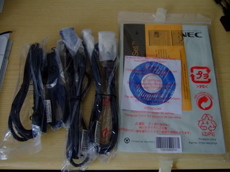

- il manuale multilingue (anche italiano) + CD con software e driver
- cavo alimentazione
- cavo USB
- 1 cavo VGA analogico
- 1 Cavo DVI-D
- una copertura in plastica da applicare sul retro per nascondere il passaggio dei cavi.
Cavi

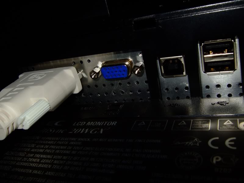

Le porte disponibili sono el seguenti:
- 1 VGA Analogica
- 1 DVI-D

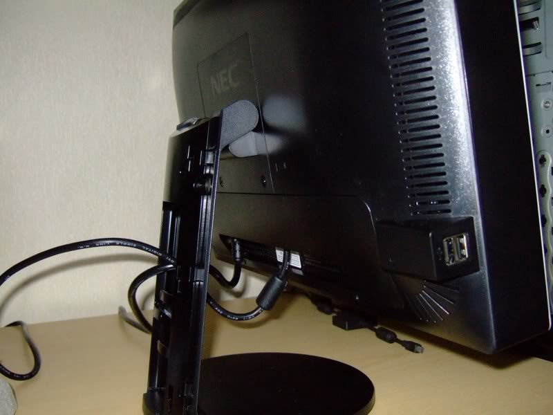

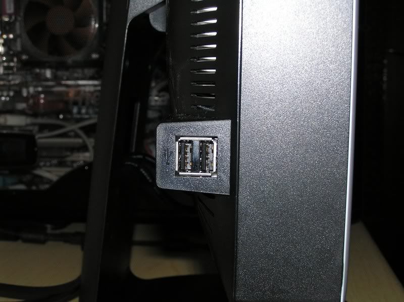

- 4 USB di cui 2 accessibili sul retro adiacenti ai connettori VGA e DVI e altre 2 sul lato sinistro dello schermo che tornano molto utili se si hanno dispositivi tipo le USB Key.
Anche tali porte hanno una copertura in plastica removibile che ne cela parzialmente la vista:
queste sono le porte posteriori DVI, VGA e le 2 USB
queste sono le 2 USB laterali
vista posteriore delle porte senza copertura
e una volta applicata

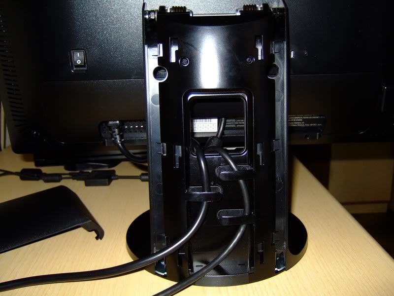

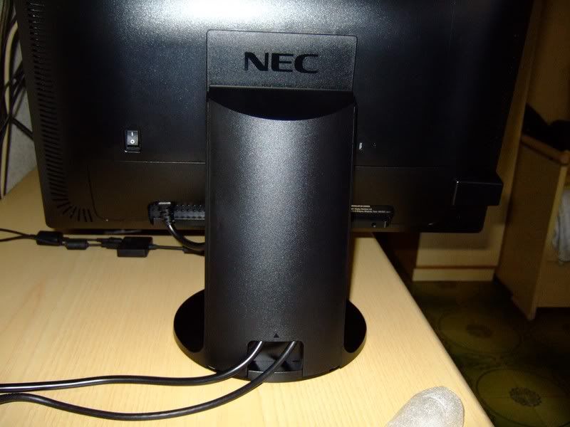

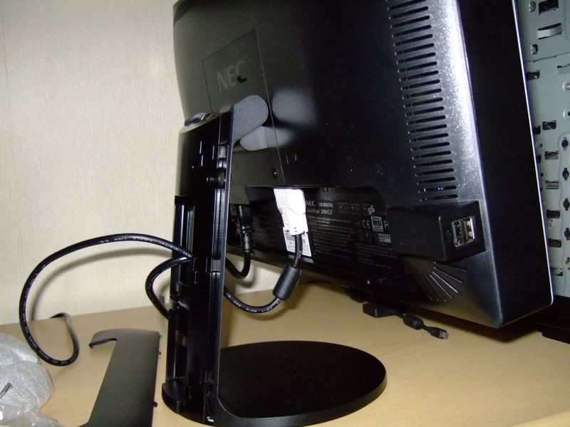

una volta fatte tutte le connessioni e fatto passare i cavi
possiamo appliccare il guscio che ho descritto all’inizio per nascondere tutto
La base come solidita’ e robustezza e’ buona, purtroppo manca la regolazione in altezza. In compenso quella basculante e’ davvero efficace, facile da regolare, leggera nei movimenti ma solida una volta trovata la posizione ideale di inclinazione.

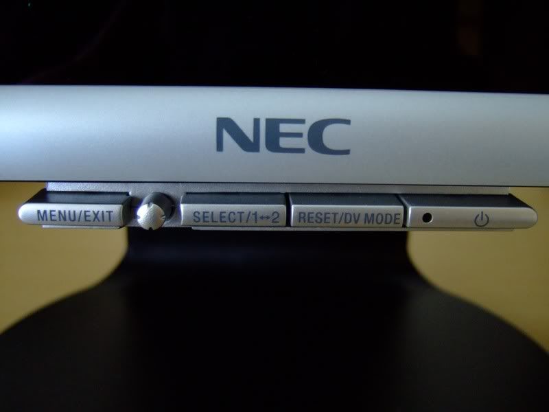

Sul frontale troviamo il menu di regolazione con 4 tasti e un ‘joystick’ che serve per muoversi all’interno dell’OSD.
Appena acceso la prima cosa che balza all’occhio e’ la luminosita’ dello schermo, da lampada abbronzate! E’ regolata al 100% di fabbrica.
Per fare le opportune regolazioni inizio a giocare con l’OSD e tralasciando le possibilita’ comuni a tutti i monitor in commercio mi soffermo su alcune cose interessanti.
Ho a disposione 5 DV (Digital Video) Mode, 1 standard, una testo, una foto, una film, una giochi tutte accessibili o tramite l’OSD o tramite il pulsante frontale Reset/DV Mode che rende le cose molto piu’ agevoli. Questi modi sono molto diversi tra loro, per es in modalita’ testo la luminisita’ viene abbassata per rendere piu’ agevole e meno affaticante la lettura del testo, in modalita’ foto vengono accentuati tutti i colori, in particolar modo il nero.

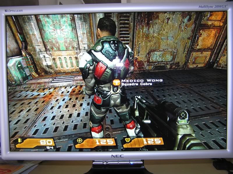

Giochi: il formato WIDE vi fa entrare in un’altra dimensione! Occhio pero’, e’ obbligatorio avere una scheda video PUTENTE per far girare i giochi alla risoluzione nativa di 1680x1050 altrimenti scattano.
Ho provato:
- Half Life 2
- Counter Strike Source
- Doom 3
- Doom3 Resurrection of evil
- Quake 4
- The Chronicles of Riddick - Escape From Butcher Bay
- F.E.A.R.
Il risultato e’ stato stupefacente! Una esperienza visiva di prim’ordine! Angoli di visione eccellenti, colori profondi, immagini perfettamente definite!
Non ho assolutamente notato scie nei giochi anche prestando attenzione. Magari ci sara’ quello piu’ sensibile di altri che riuscira’ a percepirle ma credetemi se vi dico che io proprio non ne vedo!

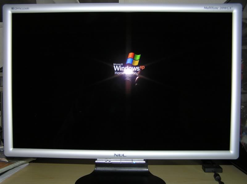

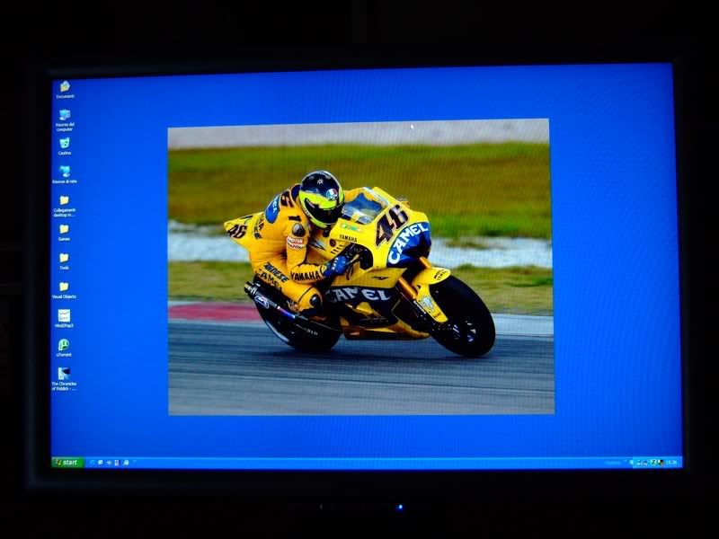

Livello del nero provato con lo screensaver di WinXP, si nota anche il riflesso sullo schermo del flash
monitor spento per valutare il livello dell’effetto ‘specchio’
desktop
Quake4

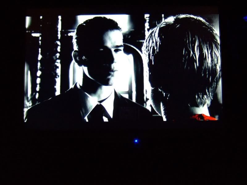

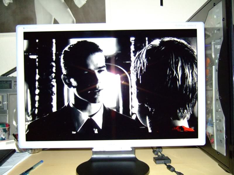

Comincio col dire che ovviamente il formato 16:10 rende il meglio di se quando si guarda un film, la cosa che colpisce particolarmente e' la riproduzione dei colori e il livello del nero davvero elevato tanto da non distinguere, con le scene particolarmente buie e dove ci sono particolari scuri, le classiche bande nere sopra/sotto dai particolari. Questo e' particolarmente evidente nelle 2 foto sotto che ritraggano una scena del film "Sin City" che come ben sapranno gli amanti del genere e' girato in bianco e nero (escluso alcuni particolari) e quindi un ottimo banco di prova per verificare perdita di dettagli, artefatti e formicolio durante la riproduzione.
Come gia' evidenziato da altre recensioni tale formicolio esiste, sopratutto se guardiamo il film ad una distanza ravvicinata (60cm). Se invece ci allontaniamo quel tanto che basta a farci godere a pieno la visione scopriamo come questo monitor si comporti in maniera davvero esemplare nella riproduzione e, cosa importante, il formicolio si attenui fino a scomparire.
In questo caso, a mio parere, lo schermo lucido e' quel tocco in piu' che rende ancora piu' godibile la visione.
Ho avuto modo anche di provarlo con DiVX e con i filmati WMP HD (720p) e la resa e' esattamente come ho descritto sopra con un discorso in piu' che vale la pena approfondire a proposito dell'HD.
Per questi filmati (che ricordo possono essere in 2 formati, 1080p e 720p) e' necessario avere Windows Media Player 10 poiche' la versione 9 non supporta l'HD. Lo scaling dalla risoluzione nativa del monitor a 1280x720 (appunto il 720p) e' davvero NOTEVOLE! La definizione delle immagini rimane eccellente come anche la resa dei colori e la perdita dei dettagli assolutamente trascurabile nel contempo si riesce a capire perche' tutti spingano verso il mondo dell'High Definition... Un livello dei dettagli stupefacente! Ricordo che per quanti non lo sapessero i DVD che noi vediamo sono codificati ad una risoluzione 852x480 nel 99% dei casi (adesso le ultime uscite dei DVD li fanno uscire anche in formato HD, ma no sempre).
Spero di aver soddisfatto la curiosita' dei piu'.
In conclusione non posso fare altro che consigliare questo NEC ad occhi chiusi per quelli che sono i suoi moltissimi pregi e pochi difetti.
Sin City al buio completo
e con flash

Bella recensione e ottimo acquisto... impressionante lo screen di quake4.
