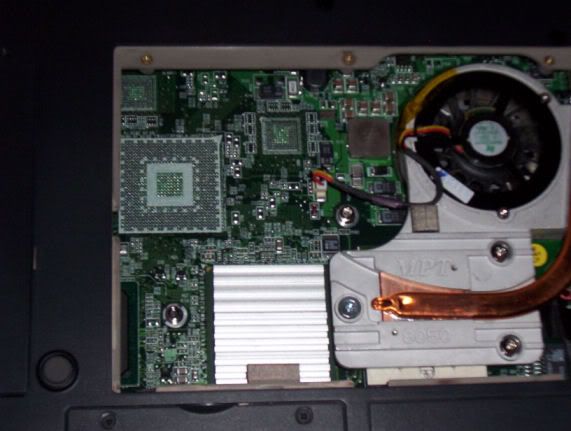

Old 10-12-2005, 10:32   #4
Hitan
L'Avatar di Hitan
Messaggi: 90
ecco la foto
questa è la foto, leggermente tagliata sulla destra ma tanto quel che non si vede sono solo le minuscole alettine di dissipazione terminali, quel che importa è che la ventola è montata su questo blocco di metallo grigio che oltre ad essere pesante prende le vibrazioni della ventola che gira bella veloce ed è mal montata su sto blocco con semplici vitine.
Il coperchio NON ha fori per la presa d'aria quindi la ventola che si vede prende aria solo da destra! Forare la finestra cmq non credo che cambierebbe molto, ridurrebbe un po di eco.
Ma mettere un mega dissipatore passivo in rame non basterebbe?
Hitan è offline   Rispondi citando il messaggio o parte di esso

Old 11-12-2005, 23:18   #7
Beezer
L'Avatar di Beezer
Iscritto dal: Nov 2004
Città: Preore(TN) La seconda casa in Uni16
Messaggi: 1238
Quel kit x disipare nn farà di certo diminuire il rumore a meno che tu non spenga la ventola e lo usi in sostituzione di quella (che se il portatile nn lo muovi può essere una idea ).
Potresti provare a smontare la ventola a a inserire tra ventola e piastra una guarnizione in gomma di quelle che usano gli idraulici, dovrebbe far diminuire le vibrazioni e quindi anche il rumore ma occchio che lo spessore in + non ostruisca quando chiudi il pc.
