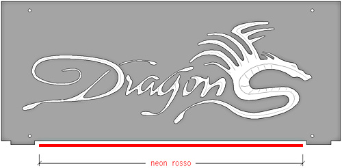

Non mi avete detto nulla riguardo l'incisione che farò sul plexy della portina anteriore...
E' che venerdì inizio e non potrò tornare sui miei passi!!
La faccio così com'è disegnata??
(l'incisione è quella grigio chiaro)
we we che fresi te senza sentire il mio parere?
mi fa piacere che nn stai fermo un attimo e rivoluzioni spesso le parti del tuo mod! bella l'idea delle fresature sul plexy da far risaltare con un neon e da stealtare con il traslucido rosso!
che ne pensi di provare a creare un rilievo della scritta dragons?
imho uscirebbe una cosa carina e originale, sl che ora nn avrei idee da suggerirti x realizzare quanto scritto!

Il rilievo è davvero un problemaccio, anche perchè al plexyglass ci devo appoggiare sopra la lastra in alluminio e vorrei che le 2 parti si legassero senza che l'aluminio sbandieri...
Ho appoggiato l'idea di Pod: illuminare i profili della scritta!!!

Originariamente inviato da m4xt3r
Sei stato chiarissimo!
Ma le fresate interne non le faresti?
La mia intenzione era quella di evidenziare il testo, rendendo chiara e leggibile la scritta Dragons.
E se facessi entrambe le fresate??
se illumini solo quel rigo che hai fatto te per me sciupi la scritta in quanto l'unica illuminazione che vedresti è quella dove hai fatto quell'incisione. invece, facendo i contorni sei sicuro che la scritta si vede! evviva!
Ciao Dark!
effettivamente è proprio un lavoraccio quello di creare un effetto a rilievo col plexy, e sinceramente nn saprei nemmeno come si potrebbe fare!
cmq la fresatura dei profili della scritta offrirà sicuramente un ottima resa!

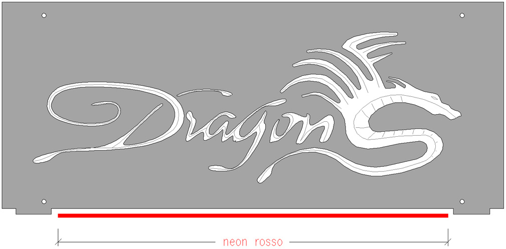

Ho seguito tutto il tuo mod maxter, come il Nebula ti rifaccio i miei complimenti per lo splendido lavoro però ti dico una cosa...è ovvio che io la vedo così poi altri potranno vedere anche in modo diverso...
Non chiederei troppo il giudizio altrui, l'anima dell'artista quale sei è fondamentale, scegli tu, non chiedere ad altri, troppi sono i gusti, la creatura è tua e basta, fai che esca solo dai tuoi pensieri e sarà un capolavoro come il precedente.
