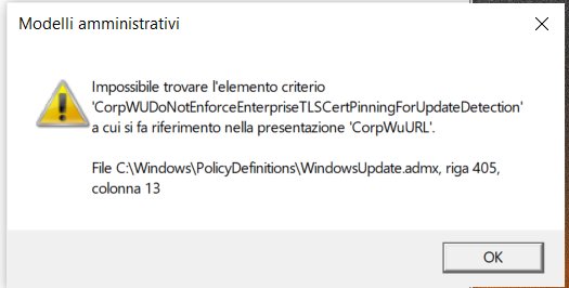

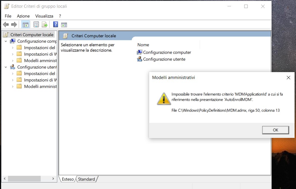

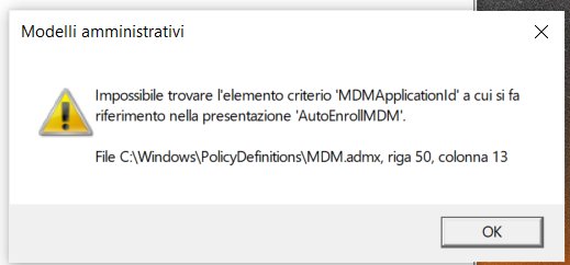

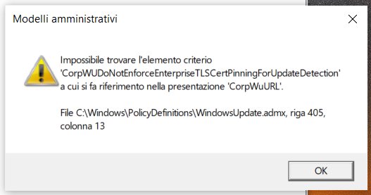

allora, eccomi qui. PREMESSO CHE io non ho l'ultima versione di win10 ma la 2004 (devo aggiornare, a breve) io hi riscontrato diversi problemi:
eseguo il bat, poi gpedit.msc ma subito al primo avvio mi appare questa serie di errori:
però poi comunque vado alla ricerca del controllo account utente, metto su disattivato, e tutto funziona! ora posso creare un file e/o eliminarlo senza problemi. e sin qui ok, questo funziona. grazie!
invece x la disabilitazione richiesta pssw dopo ibernazione/riavvio/sospensione ho altri problemi: intanto come puoi vedere qui:
