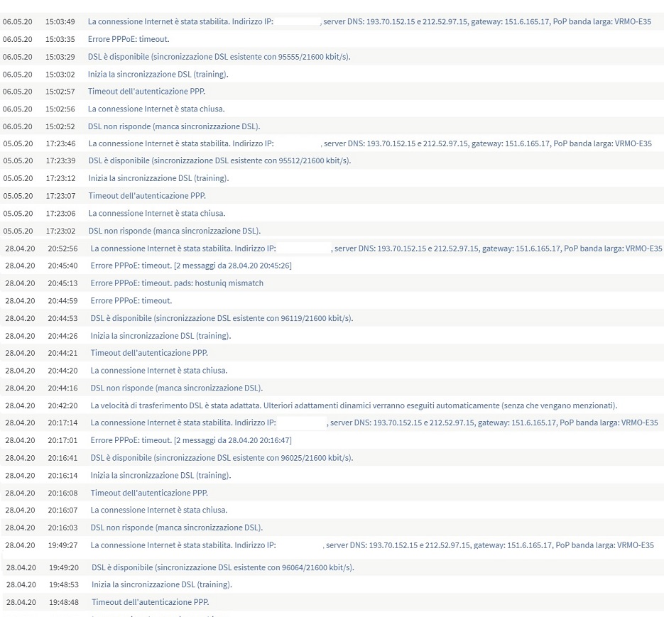

visto che non te lo fa sempre, che non hai modificato nulla, e che il fritz è quello dato da wind (penso), non ti resta che segnalare la cosa ai tecnici e vedere cosa dicono. In questi casi conviene attendere. L'unico test possibile sarebbe quello di provare un altro modem.
Se è colpa di TIM perché gestisce lei il rame, vorrei capire perché Wind non li solleciti. Se continua più volte al giorno ti fai rimborsare i giorni di disservizio.
Mi intrometto, avendo gli stessi problemi, io il router ho provato a sostituirlo con un'altro Fritz 7490 praticamente nuovo sempre della wind di un mio collega che me l'ha regalato quando è passato alla FTTC 200 e il problema persiste comunque. L'impianto di casa è rimasto invariato, quando la linea funziona ho gli stessi valori di sempre, tranne l'srn in down che è passato da 6 a 8 (ma i valori di banda sono rimasti uguali), solo che adesso ho queste cadute di linea sporadiche.

Originariamente inviato da Andrea786 Guarda i messaggi
tecnicamente non ce disservizio perchè la sconnessione dura 30 secondi al massimo
E' esattamente il tipo di errore che sto riscontrando anch'io.
